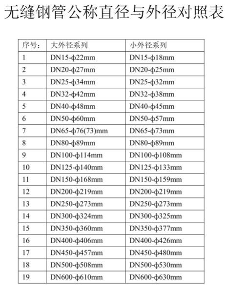

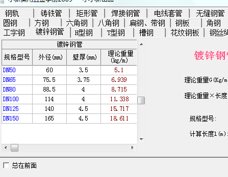

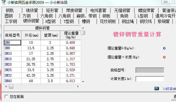

我需要算管道刷油面積,求盡可能詳細地無縫鍍鋅鋼管公稱直徑與外徑的對應表

這個可以看到的
