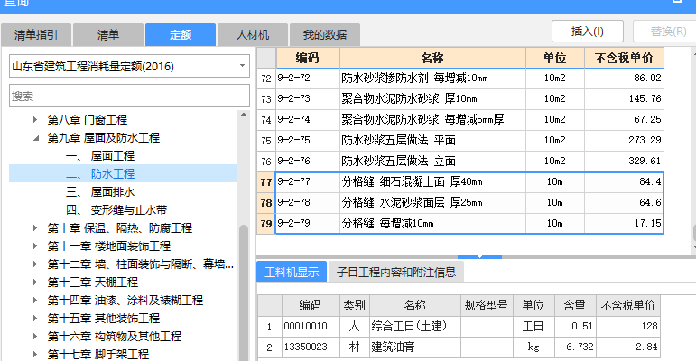

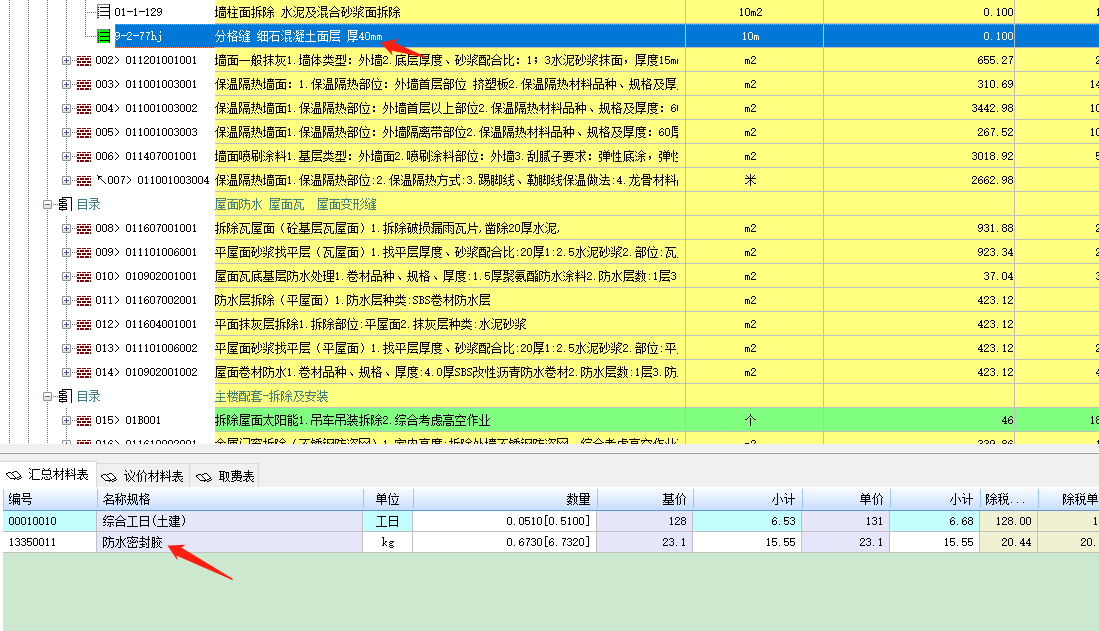

。 2023-01-04 10:34:46 | 山東省 土建計價軟件GCCP土建計量GTJ | 682查看 3回答
求學者
答題: 44 被贊: 22
你好 根據面層選擇合適分格縫定額子目 然后將填縫建筑油膏換位密封膠即可
2023-01-04 10:39:28

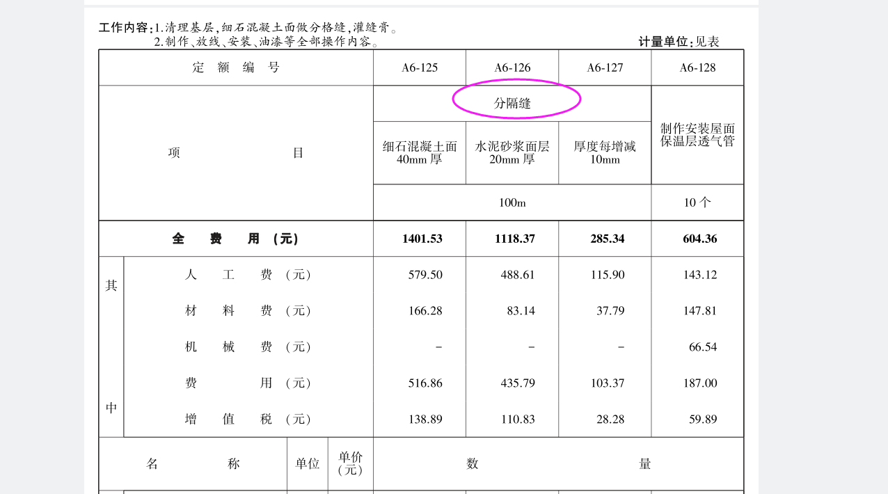

維達詹工 專家
答題: 124968 被贊: 42678
你好:這是湖北18定額僅供參考。
