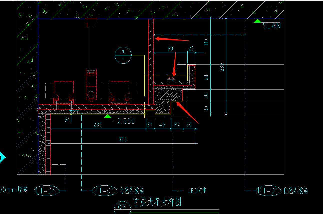

  • 精裝修石膏板+乳膠漆天棚如圖,拐角位置需要計算嘛?還是只計算投影面積?
    立板
    2023-01-04 10:17:53 補充
    上面的立板需要計算單獨乳膠漆的量嘛?還是已經包括在天棚吊頂中了呢?
    拐角處是愿意做出來的裝飾線條,要單獨計算。
    中間的箭頭是燈槽,要單獨計算。
    上面的箭頭是立板,并入天棚吊頂計算。
    2023-01-04 10:14:37
  • 展開面積
    2023-01-04 10:17:09
