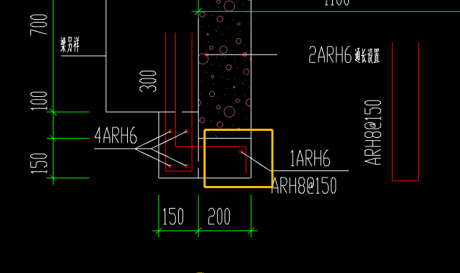

  • 請問各位老師,這樣的挑檐鋼筋怎么畫呢?
    挑檐
全部回答 (5) 首答僅用{{minutesHtml}}
  • 你好:用異形挑檐定義。檐
    2023-01-04 08:46:27
  • 用挑檐畫,手工編輯鋼筋
    2023-01-04 08:46:50
  • 這就是挑耳,用圈梁解決
    輔助軸線、定義圈梁,直筋正常輸入,箍筋行空,其他鋼筋欄輸入特殊鋼筋形狀及規(guī)格間距信息(2個(gè)彎折,標(biāo)注彎折長度)。
    2023-01-04 08:47:00
  • 這樣的挑檐用異形挑檐定義并畫圖即可.
    2023-01-04 08:49:32
  • 用異形挑檐定義,鋼筋在截面編輯里輸入。
    2023-01-04 08:50:22
