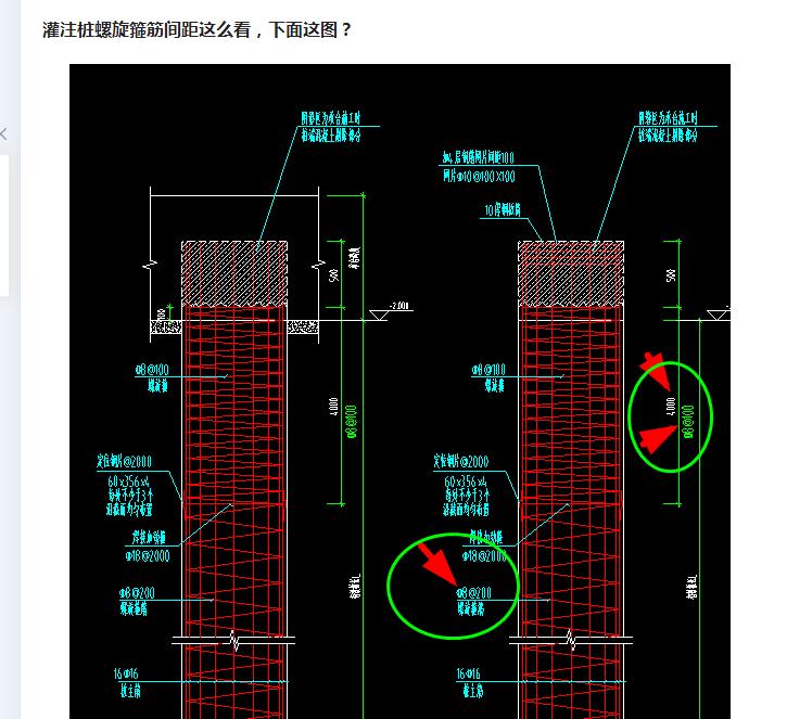

下雨真好 2023-01-03 17:48:25 | 陜西省 土建 | 526查看 2回答
陳工 鉆石專家
答題: 202265 被贊: 47647

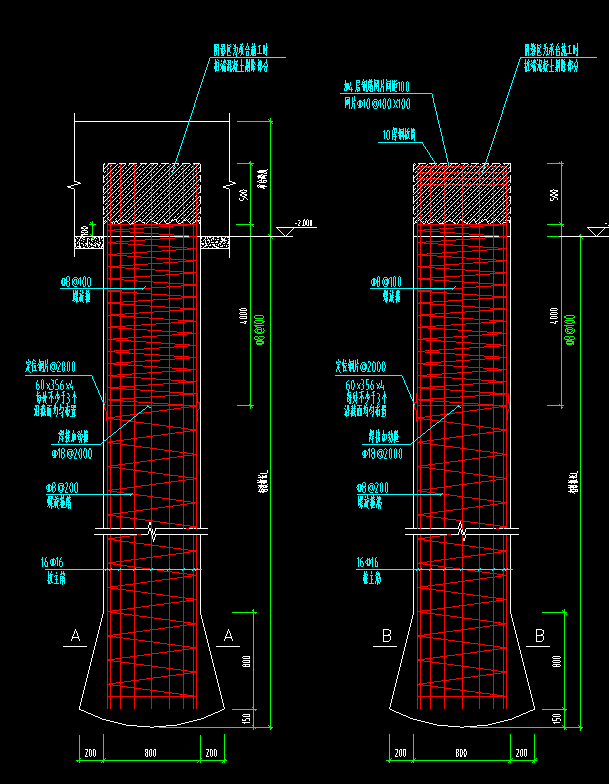

4000高度是C8-100的,下部是C8-200的。箍筋。
2023-01-03 17:55:48
大慶張工 黃金專家
答題: 41485 被贊: 16572
分區段:一段是C8-100,另一段C8-200
2023-01-04 07:48:40
