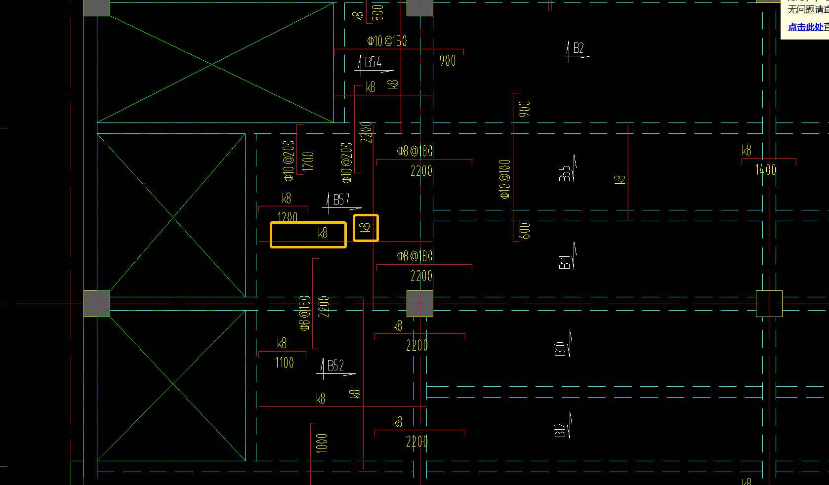

  • 請問這里的K8是底筋還是附加鋼筋?
    附加鋼筋底筋
全部回答 (6) 首答僅用{{minutesHtml}}

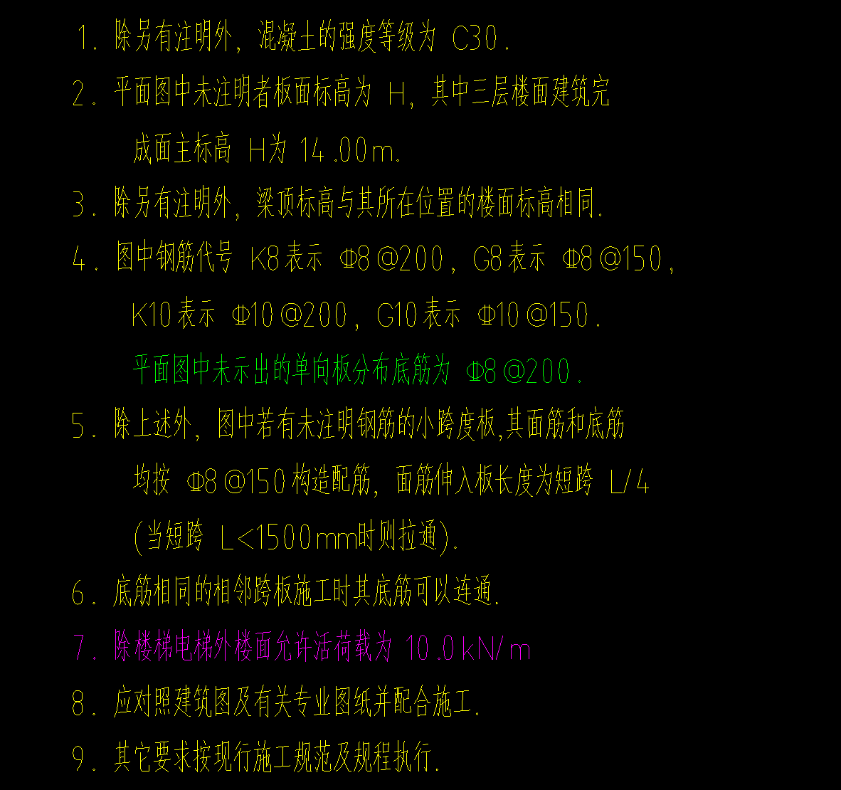

  • 這張圖紙是不是都是負筋???
    首次提交 2023-01-03 14:20:06  最近修改2023-01-03 14:20:15 (修改過1次)
  • 底筋
    2023-01-03 14:20:38
  • 所圈的K8是底筋
    2023-01-03 14:20:54
  • 底筋,
    2023-01-03 14:22:05
  • 底筋
    首次提交 2023-01-03 14:22:27  最近修改2023-01-03 14:23:17 (修改過1次)
  • 一圖框內的是底筋,圖上沒注明是附加的
