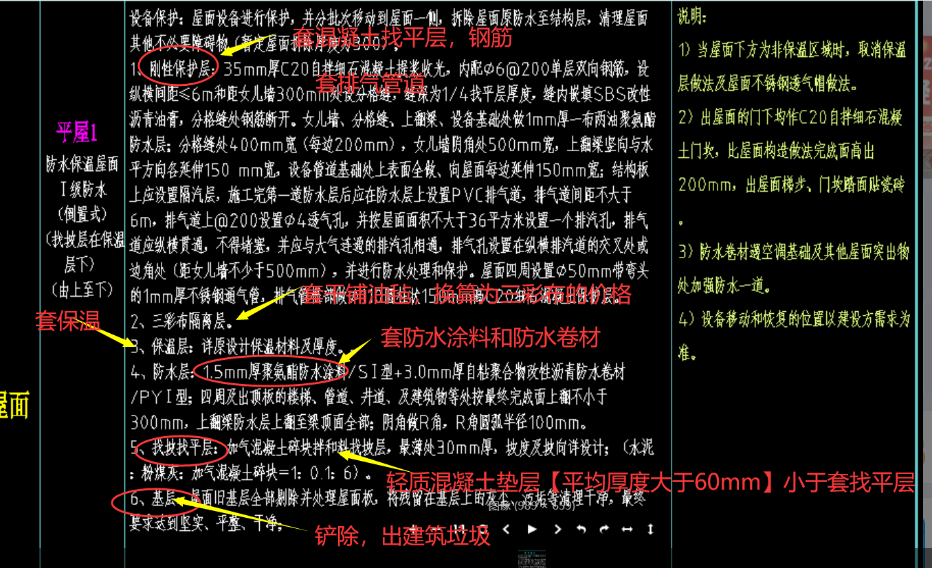

Rush 專家
答題: 4775 被贊: 6400
您好 建議根據具體做法進行子目套用
下面截圖您可以參考下
