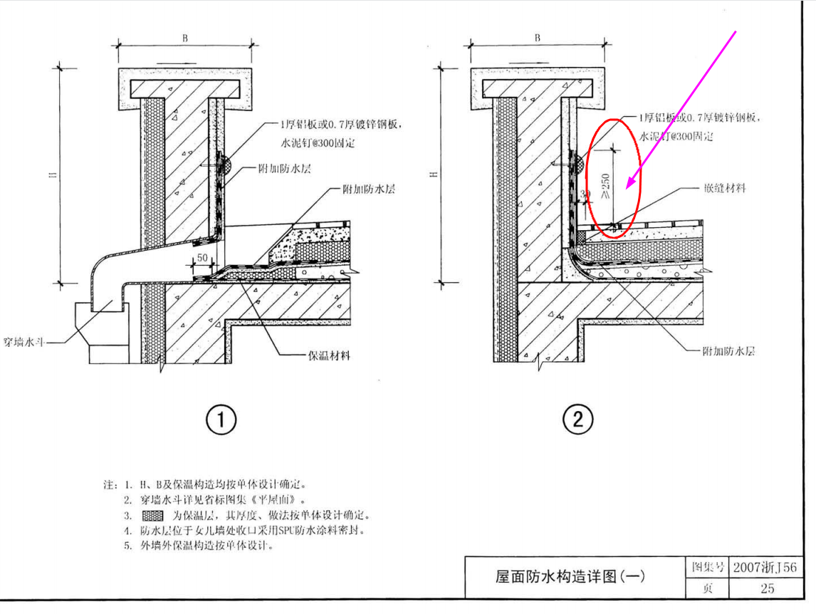

妮達歌 2023-01-03 11:52:02 | 浙江省 土建 | 270查看 3回答
番茄蛋 白銀專家
答題: 1578 被贊: 1881
看設計說明,
2023-01-03 11:53:09
靜心茶 專家
答題: 4661 被贊: 2246
屋面卷材上翻高度一般應由設計單位確定。
一般上翻高度為300mm。
