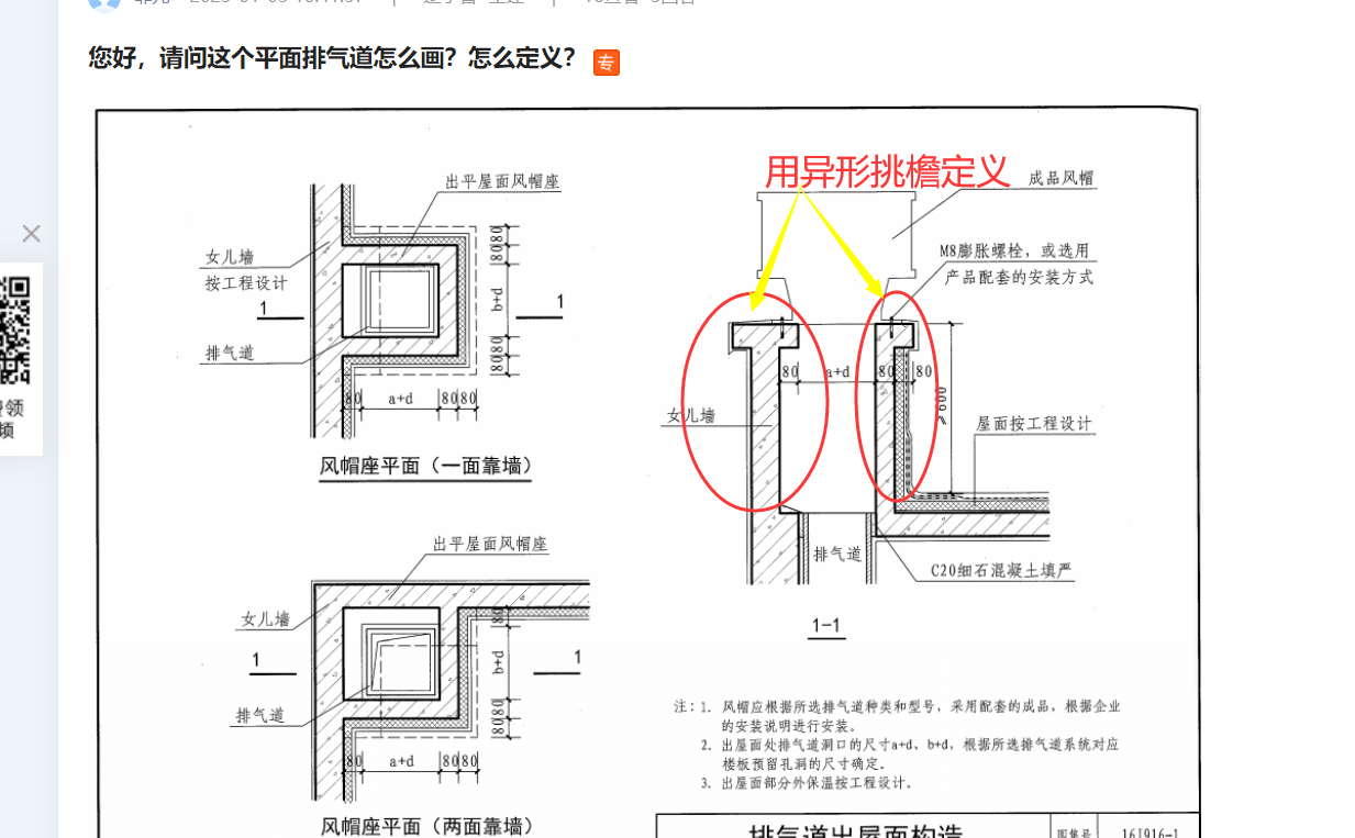

菲兒 2023-01-03 10:41:57 | 遼寧省 土建 | 252查看 4回答
天山雪豹 黃金專家
答題: 141685 被贊: 18247
用砌體墻定義繪制
2023-01-03 10:43:14
天涯浪子 鉑金專家
答題: 52240 被贊: 16365
剪力墻
2023-01-03 10:43:25
暮若秋辭 專家
答題: 2432 被贊: 596

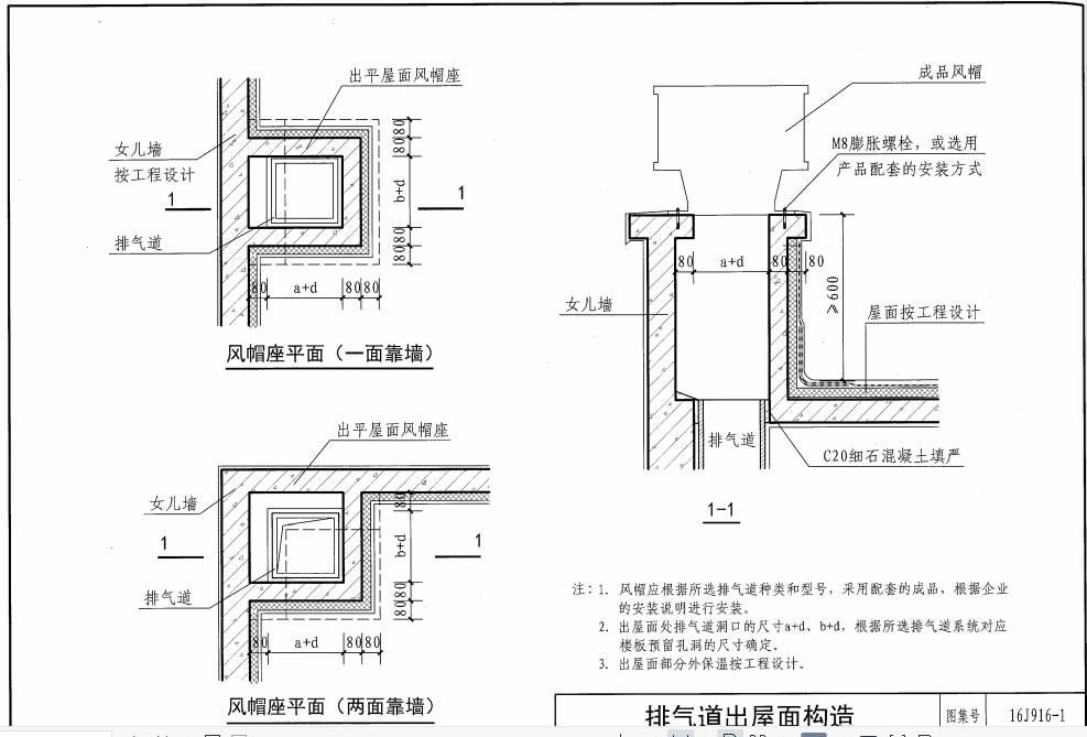

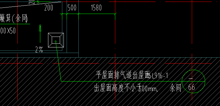

看結(jié)構(gòu)圖,出屋面風(fēng)帽按只計(jì)算。
其他構(gòu)件按墻體和圈梁構(gòu)件。
