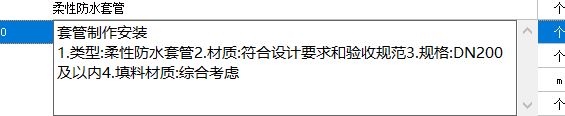

  • 柔性防水套管 套定額是按照套管規(guī)格的大小來套量,還是定額要比說明小才能套
    套管規(guī)格說明套管是DN200,定額我是套套定額DN200的還是DN150的定額

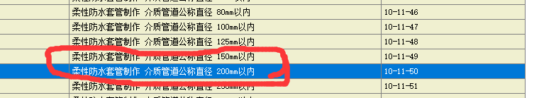

    按照套管套定額的

  • 套管是套DN200的定額

  • 套介質(zhì)管道的管徑,介質(zhì)管道DN125時(shí),套管是DN200.這時(shí)套管主材就是按DN200算
