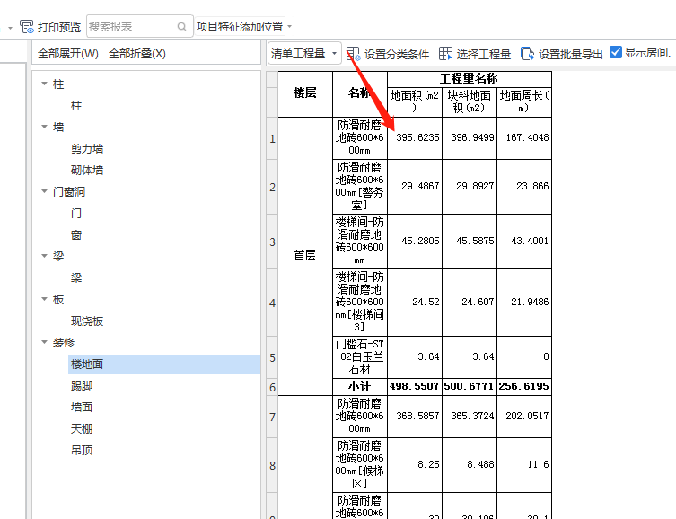

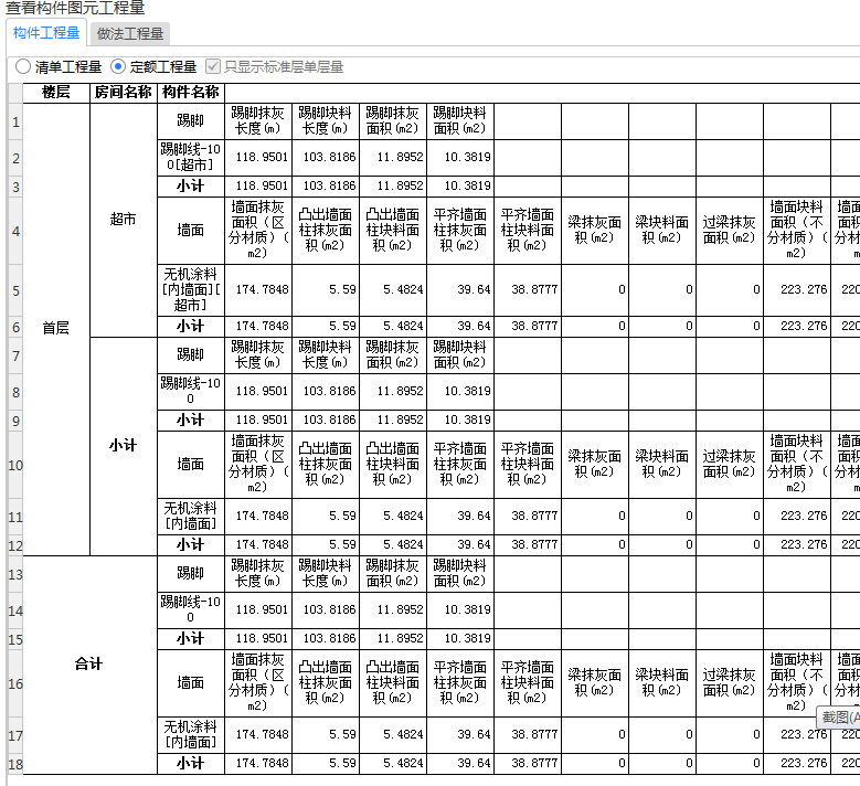

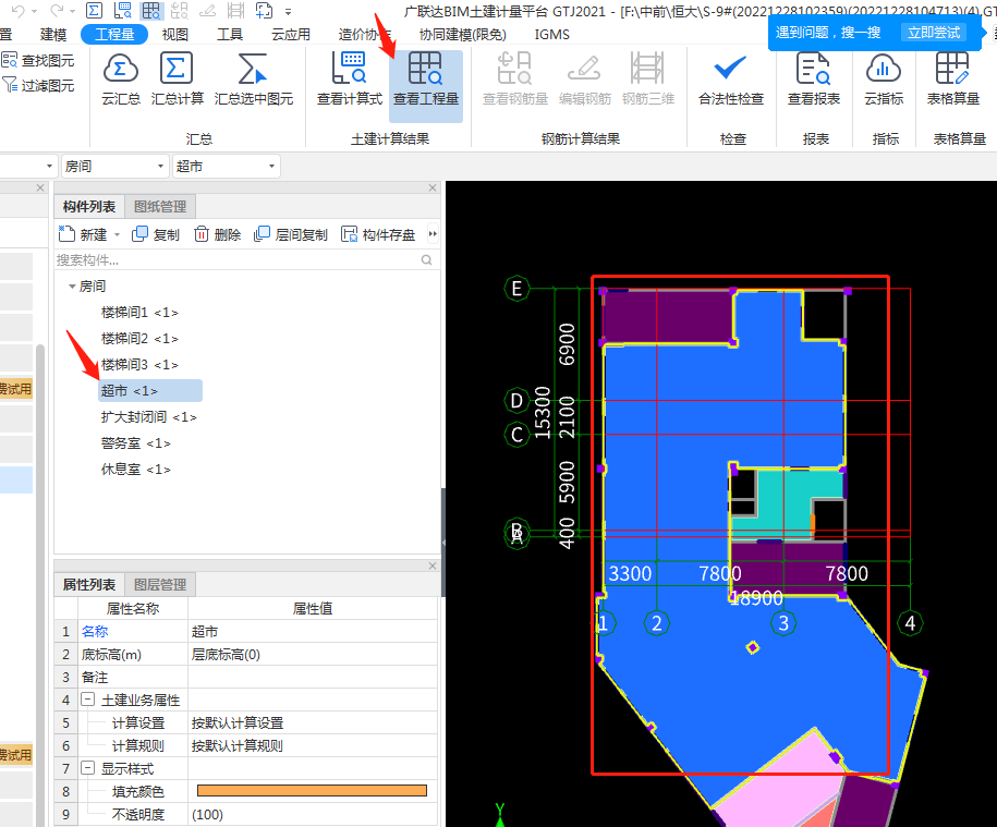

    漏項查看工程量答疑解惑各位老師,土建算量,先輸入了工程量,然后再建立了房間,查看報表里面能夠看見一層的樓地面貼磚(圖一)。但是按照房間查看工程量(圖二),只顯示了墻面、涂料、踢腳,沒有樓地面貼磚的量(圖三),不知道應該在哪里處理?
  • 定義各層樓地面,繪制,匯總計算。
    2023-01-03 07:38:14
  • 檢查房間中的依附構件是否完整。
