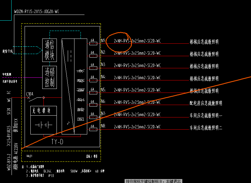

  • 應急照明每回路需要2根NHRVS-2*2.5的線嗎
    回路
    2023-01-02 18:20:10 補充
    如果是,那20的管子也需要2根嗎

  • 應急照明每回路不需要2根NHRVS-2*2.5的線
    一根NHRVS-2*2.5即可
    需要與設計確定
    2023-01-02 18:02:07
  • 若是智能型,燈具帶地址編碼的,一根電源,一根信號
    2023-01-02 18:11:58
  • 看圖紙是需要2根
    2023-01-02 18:12:41
  • 是的;
    1根是燈泡的電源線;另1根是燈具的控制線(相當于開關,即;控制燈具何時亮,何時滅。由消控室控制)
    1根管4根線。
    首次提交 2023-01-02 18:18:18  最近修改2023-01-02 18:53:16 (修改過3次)
  • 是要2根NHRVS-2*2.5的線的
    2023-01-03 08:36:16
