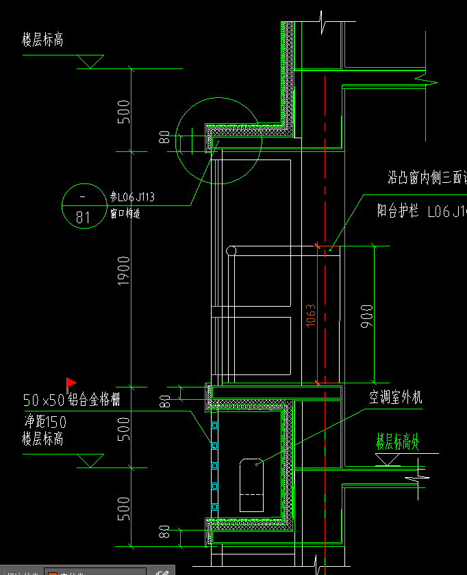

  • 飄窗下鋁合金格柵一般做幾面
    飄窗
  • 做三面
    2023-01-02 08:12:58
  • 3面
    2023-01-02 08:13:07
  • 你看看建筑圖,如果側面有別的,就是一面,如果側面沒有別的,就是三面。
    2023-01-02 08:24:47
  • 突出部分的三面都要有。
