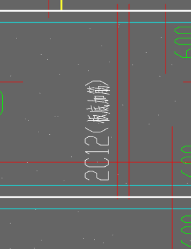

  • 請問板底加筋應該在哪里繪制?
    板底

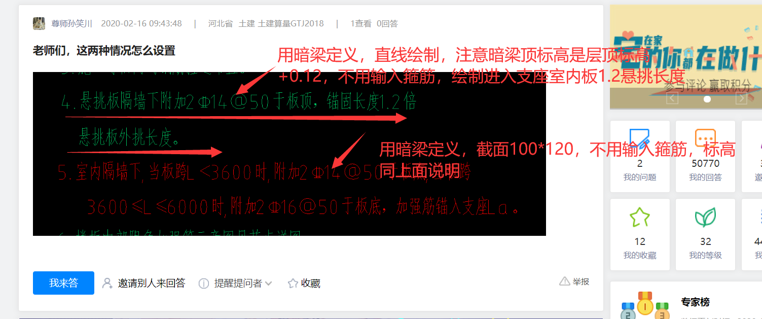

    你好:這是板上有隔斷墻,下面沒有梁,需要附加鋼筋,用暗梁定義,直線繪制。【不用輸入箍筋】,對應建筑平面,建立輔助軸線,直線繪制。加筋

  • 你好,這個是板上部有砌體墻且沒有梁的位置需要設置的,你可以使用“暗梁”定義和繪制,也可以在“表格輸入”中編輯。

  • 附加鋼筋或自定義鋼筋繪制
