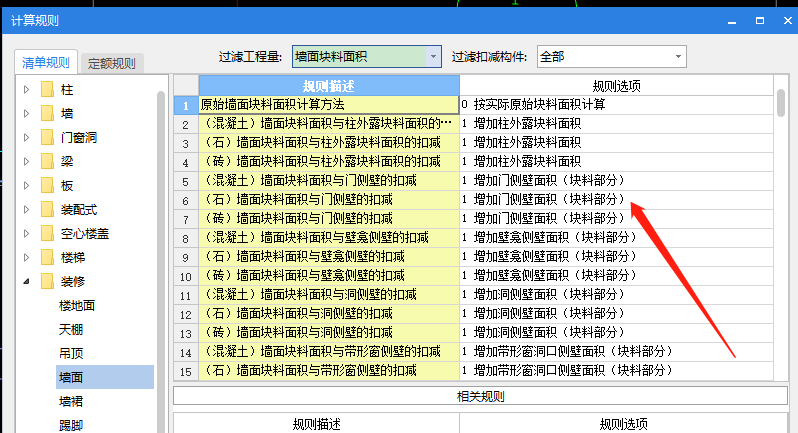

  • 廣聯達里,用塊料墻面布置即可.
    2022-12-31 19:03:21
  • 你好。沒記錯的話工程量表達式中,墻面抹灰面積不計算門窗八字,墻面塊料面積是計算門窗八字的。可以用查看三維扣減功能驗證。
