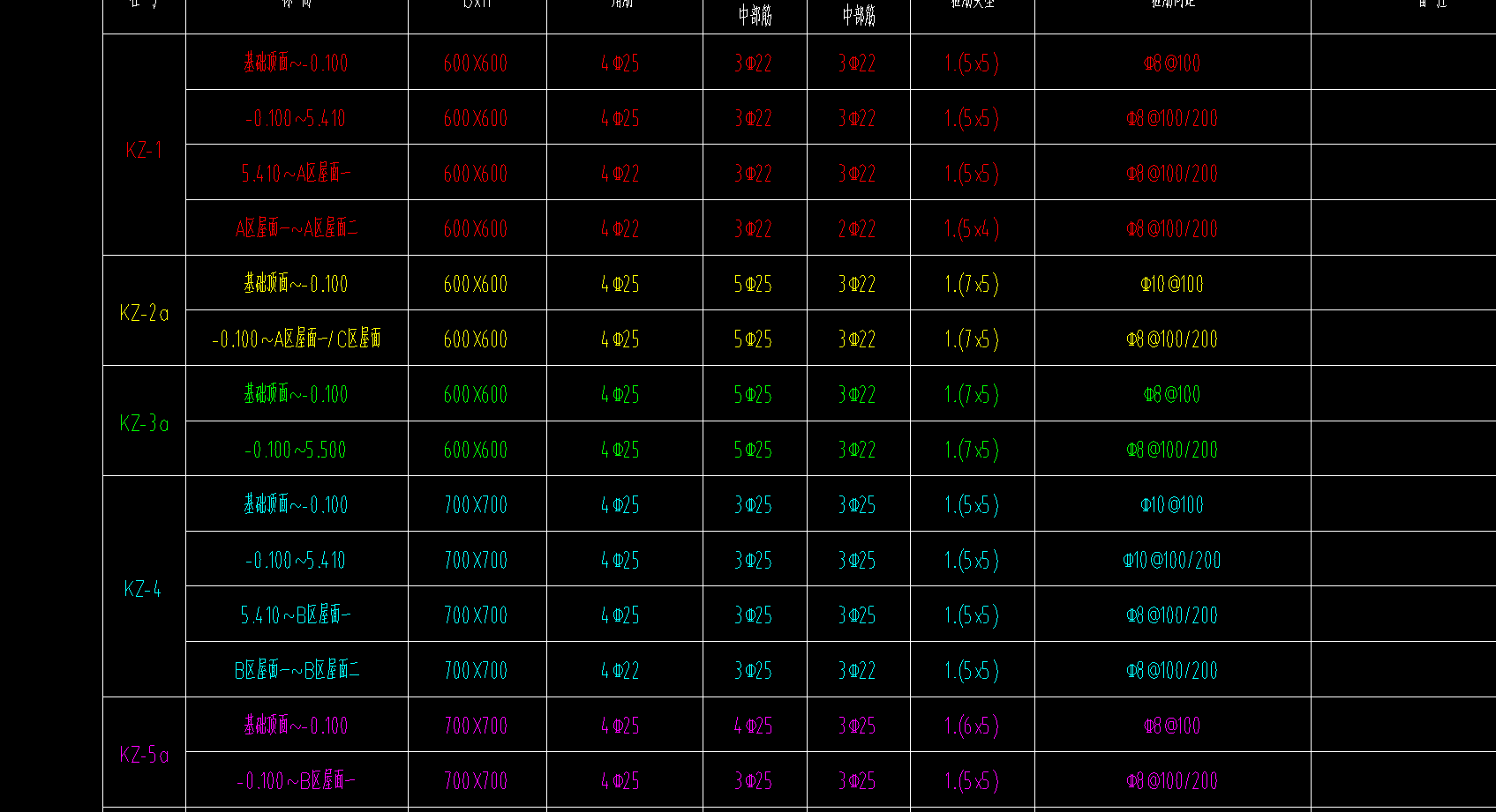

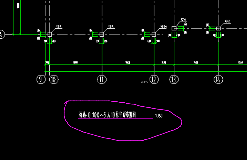

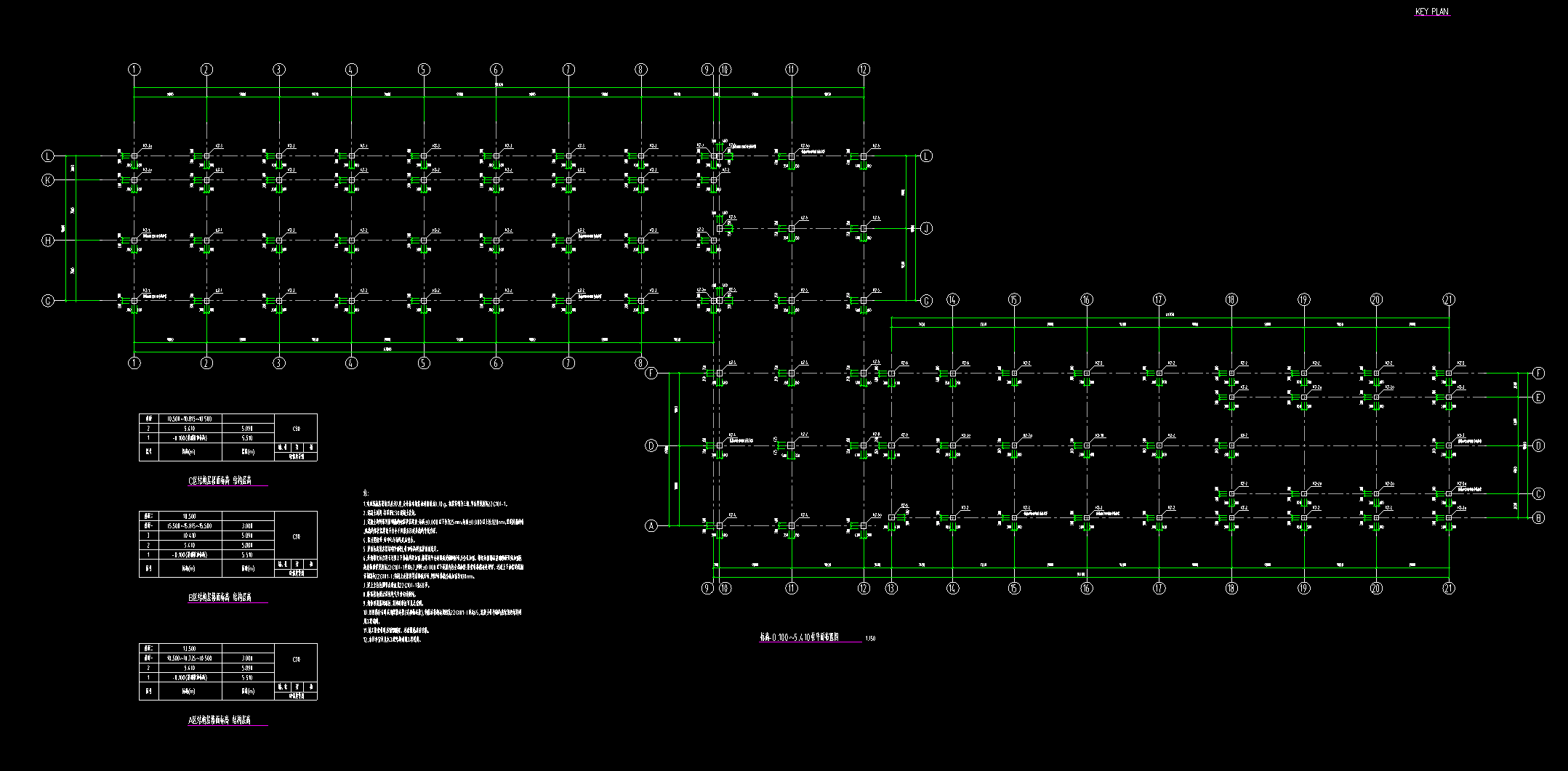

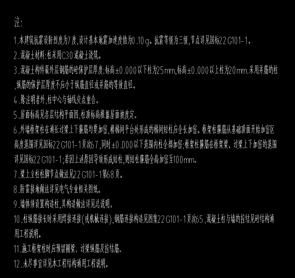

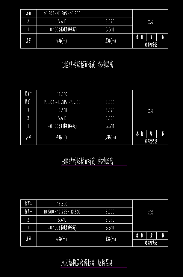

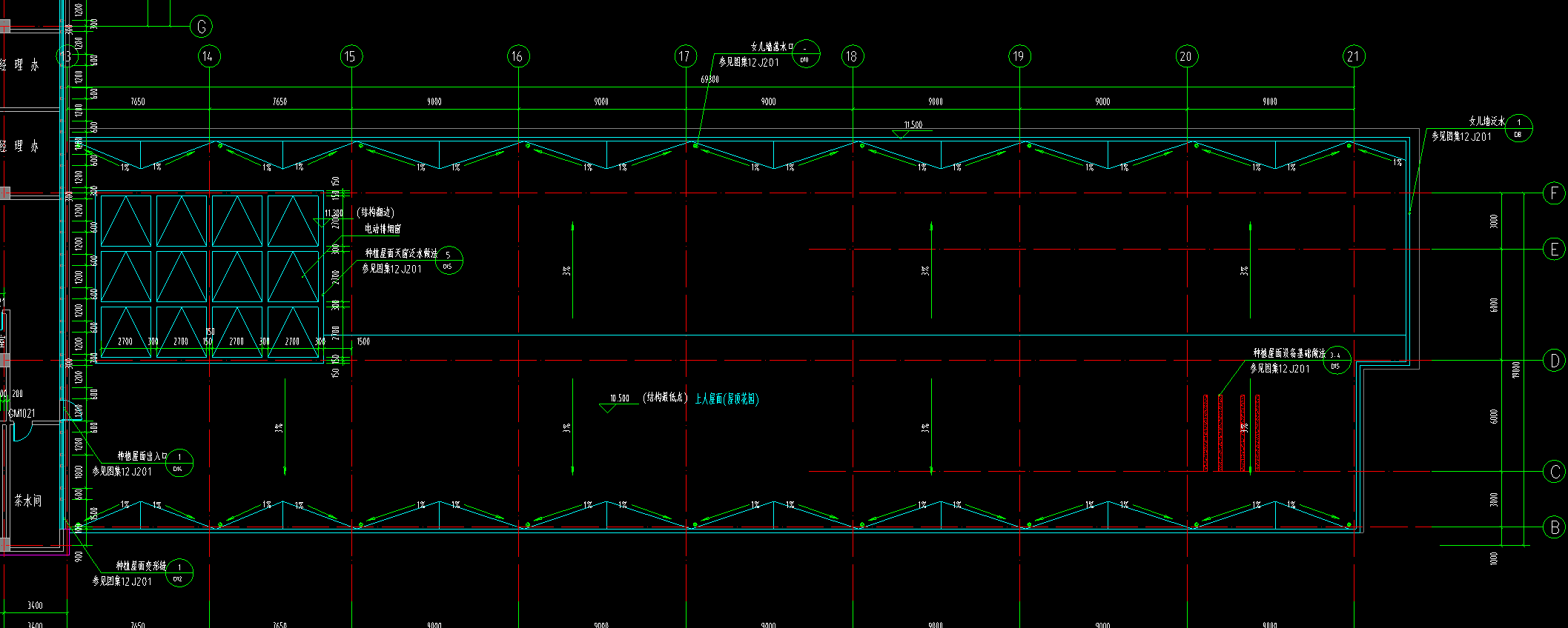

  • 屋面柱頂標高怎么看,柱平面圖上也沒標注哪部分是高的
    柱頂標高答疑解惑
    2022-12-30 10:45:22 補充
    中間低兩邊高嗎

  • 單建筑圖是否有分區
