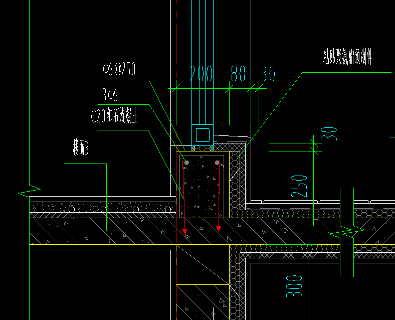

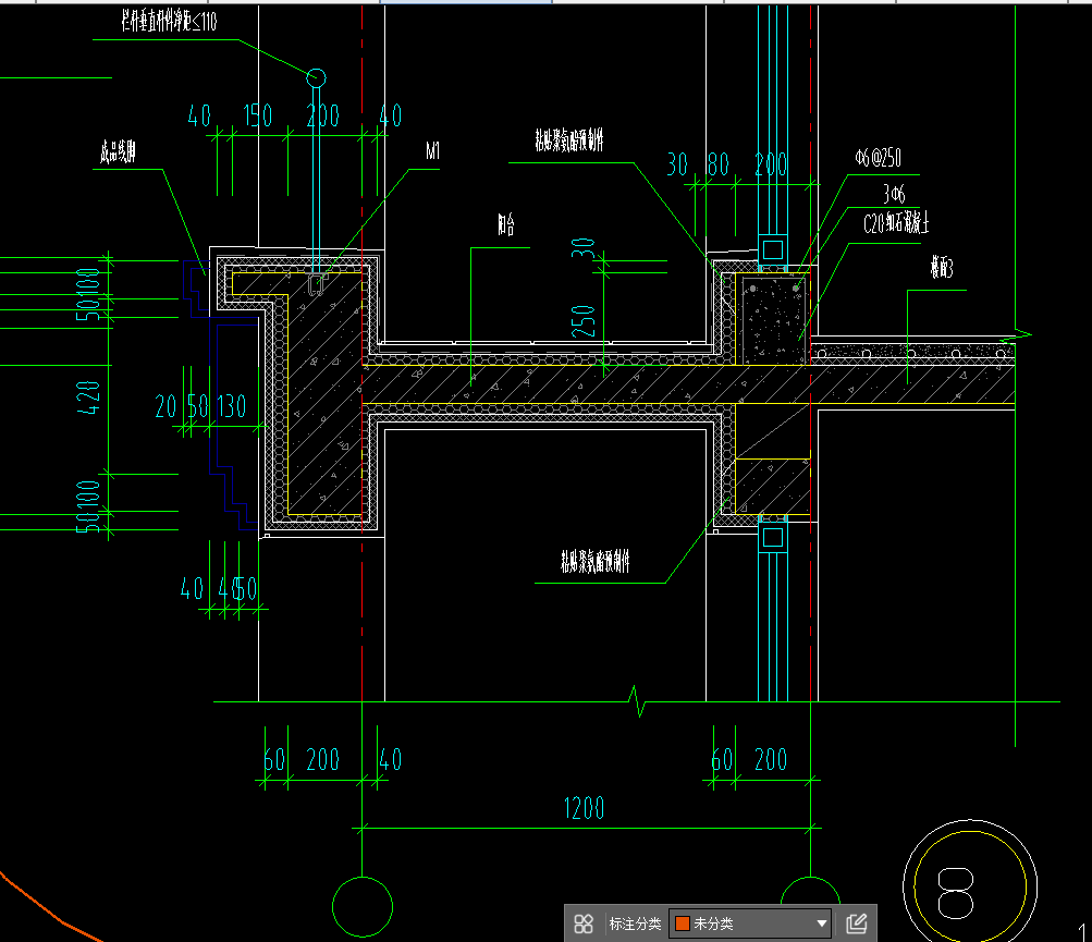

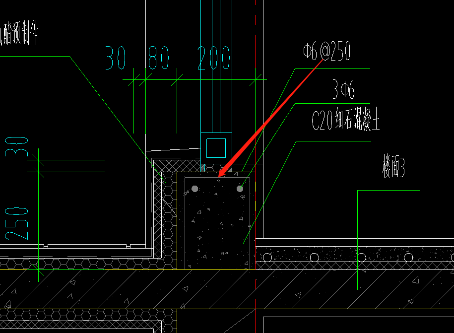

  • 遼寧 外陽臺內側門聯窗下的細石砼配筋箍筋a6@250,長度如何結算,不需要錨固吧
    外陽臺內側門聯窗下的細石砼配筋a6@250,長度多長,如何計算?不需要錨固吧,實際施工就放縱筋3a6,然后箍筋三面直接放上就行唄,施工單位要錨固,我感覺不合理,實際施工沒有錨固,不是一次結構,施工也就是直接套上,感覺箍筋長度也就是減去四個保護層,請專家指點如何讓施工單位信服

  • 應該有錨固的,就算是二次施工,也是應該有預埋或者是植入一次結構內的
    2022-12-29 17:44:00
  • 你要看結構圖的大樣,同樣也是需要有相應的錨固
    2022-12-29 17:44:46
  • 是通長定義布置的。鋼筋長度:混凝土構件長度-2BHC。
