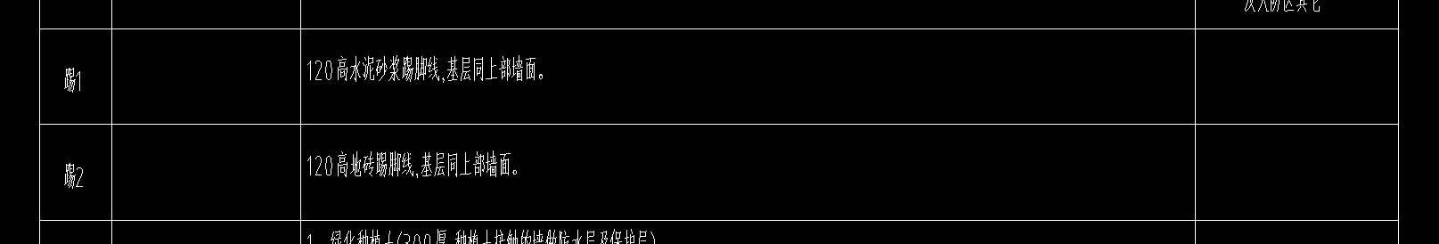

  • 請問怎么看哪些房間使用地磚踢腳線,哪些用水泥砂漿踢腳線呢?是看墻面材料做法嗎?
    砂漿
    2022-12-29 16:14:03 補充
    裝修表未標明踢腳線所布置房間
    能截全 一點嗎  這個 看不出來          一般戶內(nèi)都是水泥砂漿   公區(qū)瓷磚
    2022-12-29 16:08:17
  • 看踢1及踢2所標注的位置,或者裝飾做法表中的說明
    沒有注明,找設(shè)計解決
    首次提交 2022-12-29 16:08:48  最近修改2022-12-29 16:16:33 (修改過1次)
  • 應(yīng)該由設(shè)計明確磚踢腳線、水泥砂漿踢腳線的布置范圍。
    2022-12-29 16:08:50
  • 看做法表,哪個房間用什么做法。
    2022-12-29 16:13:41
