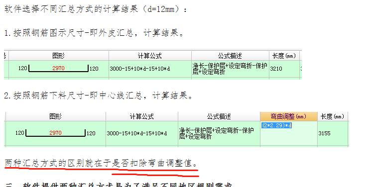

    浙江綜合解釋二中有說明鋼筋要用中心線,但我去翻了定額書,發現浙江定額中明確說明延伸率不扣,而廣聯達軟件關于鋼筋的中心線與外皮線的說明,又剛剛就是關于彎曲調整值要不要扣,這一回事,這是不是說明,在用廣聯達算浙江地區的鋼筋時,我們還是應該采用外皮這一選項,而不是中心線這一選項,大家討論一下哈~~定額書綜合解釋答疑解惑
    應該采用外皮這一選項
    定額站不應瞎解釋軟件的,越權

  • 延伸率和彎曲調整值是兩個不同概念的。
