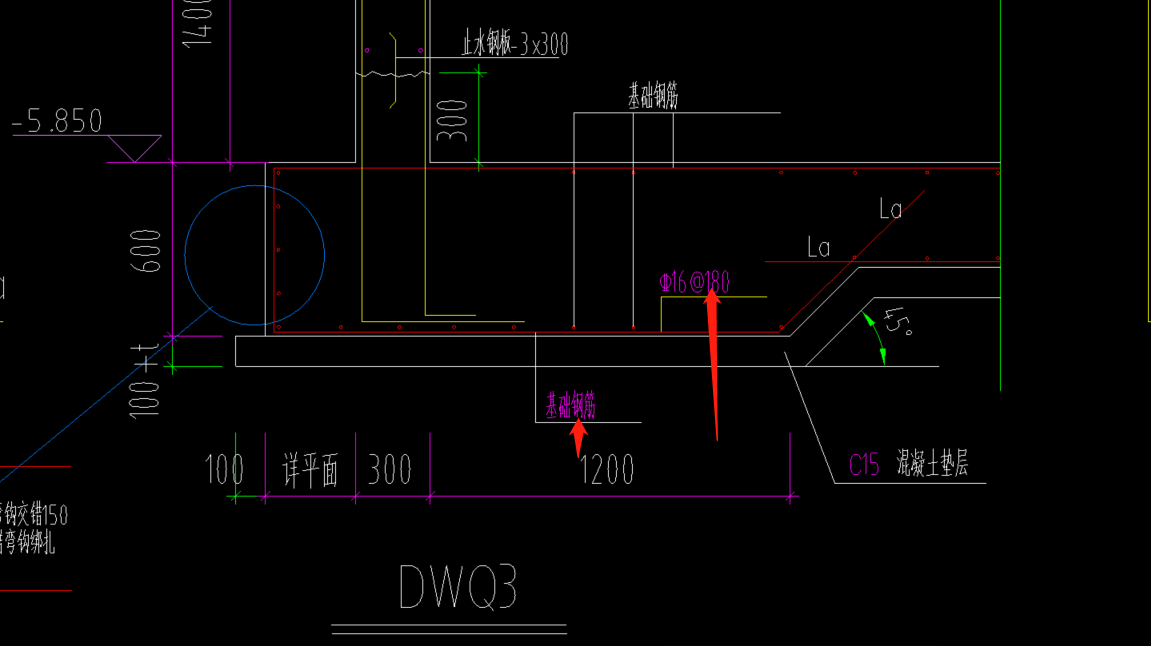

這是在原基礎鋼筋再附加C16還是把原來水平方向那個基礎鋼筋換成C16
馮福連 鉑金專家
答題: 90930 被贊: 30833
從圖上看是最附加C16 的
2022-12-29 09:05:17
zhangy 鉑金專家
答題: 101306 被贊: 73306
C16@180可能是增加的鋼筋。
2022-12-29 09:26:07
小邵 專家
答題: 961 被贊: 265
附加的!
