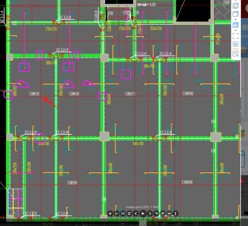

  • 請問剩下的這些紅線是雙向還是雙網雙向鋼筋呢 太亂了
    雙向鋼筋
    1.請問剩下的這些紅線是雙向還是雙網雙向鋼筋呢 太亂了
全部回答 (8) 首答僅用{{minutesHtml}}
  • 畫的什么方向就是什么方向吧,只不過不知道是不是附加鋼筋,看說明
    2022-12-28 16:02:57
  • 這些是底筋,應該是替換的
    2022-12-28 16:03:21
  • 剩下紅色的都是底筋,
    2022-12-28 16:03:31
  • 箭頭指的是雙向底筋,有附筋,所以不是雙層雙向。
    2022-12-28 16:03:53
  • 你好:答疑解惑
    2022-12-28 16:05:16
  • 底筋雙向布置
    2022-12-28 16:06:46
  • 下例畫圈的是底筋,三角是負筋,方框的是跨板筋廣聯達服務新干線
    2022-12-28 16:08:20
  • 是雙向鋼筋.
    2022-12-28 16:20:24
