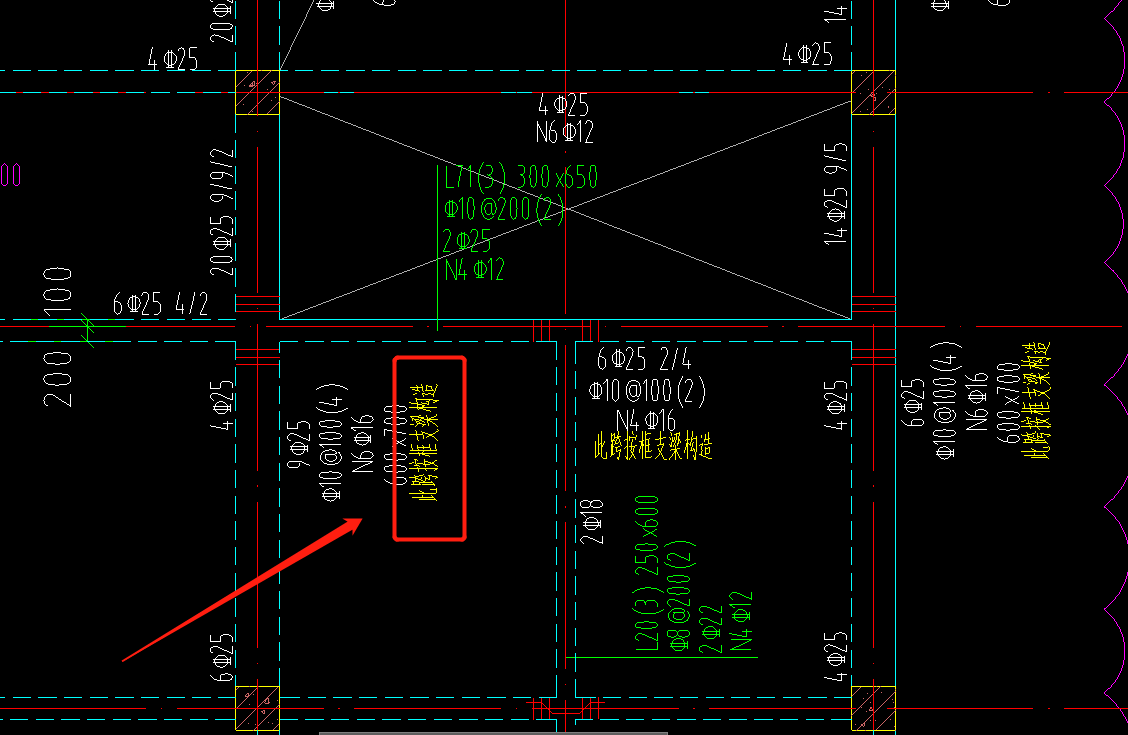

11111 2022-12-28 15:39:07 | 山東省 土建 | 489查看 1回答
Honer 專家
答題: 3186 被贊: 752
按框支梁構造,不一定要變為框支梁,可能是錨固、搭接、或者是構造鋼筋按框支梁的來就好
