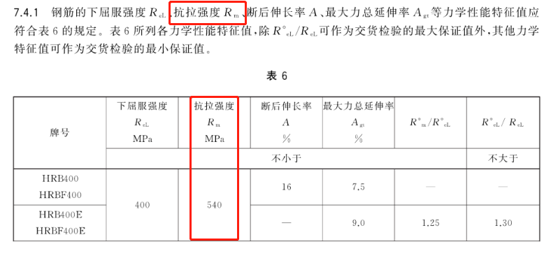

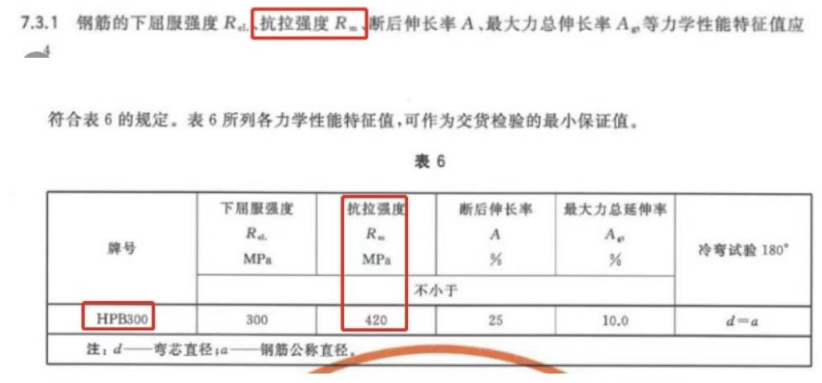

    根據(jù)定額解釋說明高強(qiáng)鋼筋指“抗拉屈服”強(qiáng)度達(dá)到400MPa級(jí)及400MPa以上的鋼筋適用于高強(qiáng)鋼筋子目,我查詢了GB∕T1499.1-2017鋼筋混凝土用鋼第1部分:熱軋光圓鋼筋與GB∕T 1499.2-2018 鋼筋混凝土用鋼 第2部分:熱軋帶肋鋼筋標(biāo)準(zhǔn),HPB300及HPB400及以上的抗拉屈服均已達(dá)到400MPa,那哪些適用于現(xiàn)澆鋼筋子目呢?

  • 這個(gè)是需要看設(shè)計(jì)圖紙中的要求去確定 的
