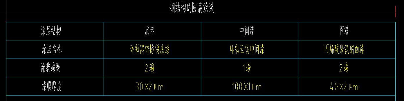

    請問老師,這個刷漆怎么套?
  • 1、環氧富鋅漆1遍+增加遍數
    2、環氧云鐵中間漆借用防銹漆,修改材料名稱及材料單價。
    3、聚氨酯面漆2遍,定額上有(材料單價改按照丙烯酸聚氨酯面漆的單價),搜一搜。

  • 你好,在油漆的定額子目中選擇鋼結構油漆子目。(沒有一樣材質的,可以選擇其他材質的,然后換算材料就可以。)
