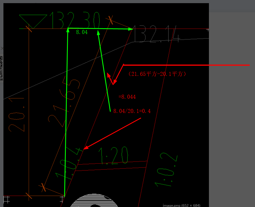

坡度i=tanθ=20.1/底邊
底邊=根號下(21.652-20.12)=8.04
則坡度i=20.1/8.04=2.5
坡度系數=8.04/20.1=0.4

坡比等于高度比水平投影長度
