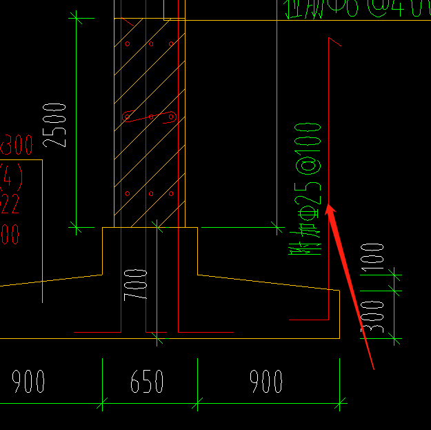

佳 2022-12-27 15:13:50 | 山西省 土建預算土建計量GTJ | 228查看 1回答
陳工 鉆石專家
答題: 202356 被贊: 47673

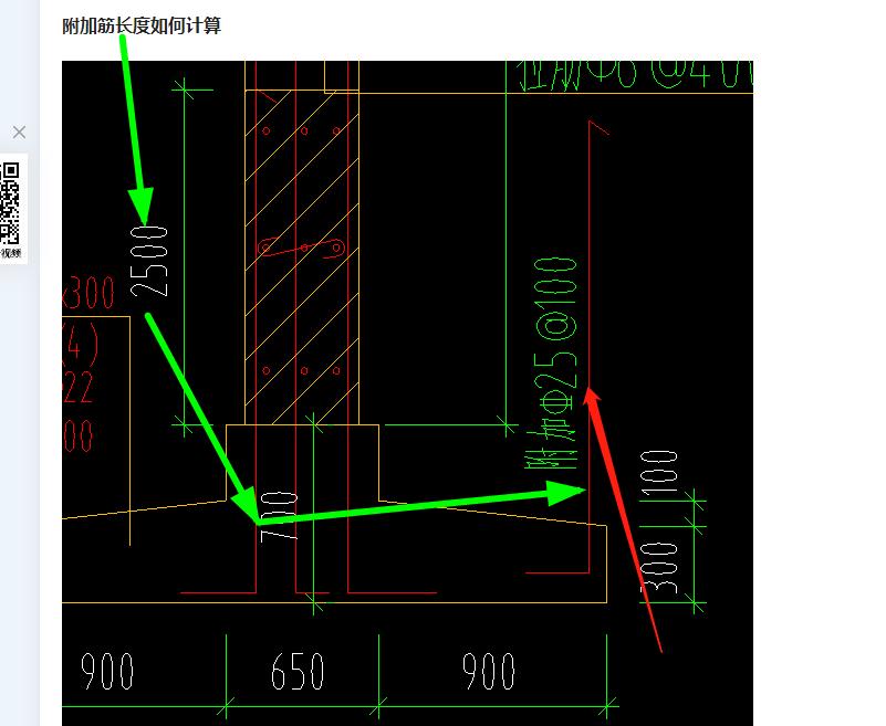

2500+700-保護層厚度。
2022-12-27 15:16:39
?豎向外側墻底附加筋,未標注長度(高度)。如何處理!
