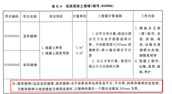

休息平臺算到樓梯,
2022-12-27 10:12:08
靜心茶 專家
答題: 4658 被贊: 2243
休息平臺計算到樓梯面積內,樓層平臺需另外計算。
首次提交 2022-12-27 10:12:12 最近修改2022-12-27 10:14:23 (修改過1次)
9527
答題: 209 被贊: 44
這是清單計算規則的表述
2022-12-27 10:17:53
請問樓梯休息平臺底歸入樓梯間天棚的量嗎?是的話按投影面積還是平臺投影面積,區別?
樓梯面層計算規則按投影面積,那找平層也是按投影面積嗎?還是踏高也要算?
o
想這種樓梯平臺是按投影面積還是體積計算
關于坡道的樓地面面層工程量計算,是按斜面面積還是投影面面積
例如說20坡度的坡道上做地坪漆,兩種算法的面積還是有差別的,不知道要按哪種。另外整個地下室4萬平的地面的2%的放坡的樓地面面層工程量計算需要考慮到這個2%的影響嗎
請問一下,這個樓梯投影面積是只算梯板,還是加上休息平臺,加1號還是2號休息平臺
