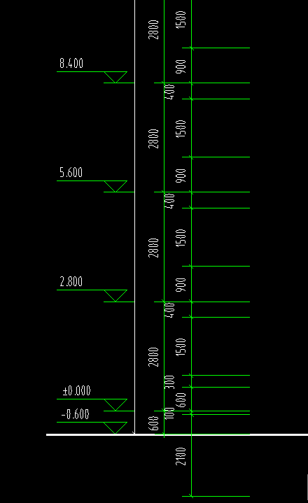

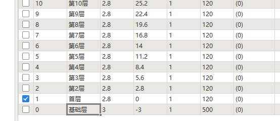

小野貓 鉑金專家
答題: 52270 被贊: 13548
上面對的,看看基礎層吧
2022-12-27 09:57:47
番茄蛋 白銀專家
答題: 1578 被贊: 1881
對的
2022-12-27 09:59:00
小的大牛 黃金專家
答題: 52510 被贊: 14870
你好,看正確的。但是樓層設置一般是按照結構的樓層表設置。
2022-12-27 10:13:51
希望 黃金專家
答題: 79053 被贊: 10809
首層以上是對的,基礎層需要看基礎的標高.
2022-12-27 11:44:03
各位老師好,我想問下樓層設置標高的問題,煩請老師看一下標注的標高是否正確。
因為沒有樓層表所以對于標高有點不太清楚。還有就是大屋面和小屋面的標高老師們能幫我看一下嗎。兩張是屋面的建筑圖,一張是結構圖。謝謝謝謝
