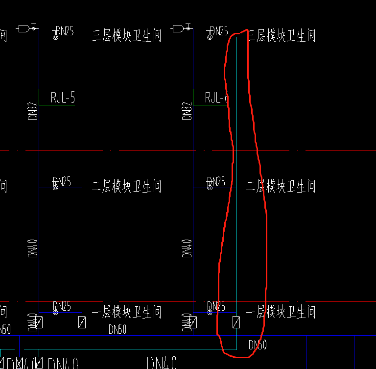

  • 我圈出來(lái)的回水管是DN25的嗎?

  • 不是
    2022-12-26 19:49:37
  • 問(wèn)設(shè)計(jì)吧
    2022-12-26 19:51:26
  • 應(yīng)該是50 的
    2022-12-26 19:53:01
  • 不是,看不出來(lái)多大規(guī)格
    2022-12-26 19:58:07
  • 不是(必須與熱水給水管對(duì)應(yīng);從上到下為  25、 32、 40)
    首次提交 2022-12-27 01:47:14  最近修改2022-12-27 01:48:33 (修改過(guò)1次)
