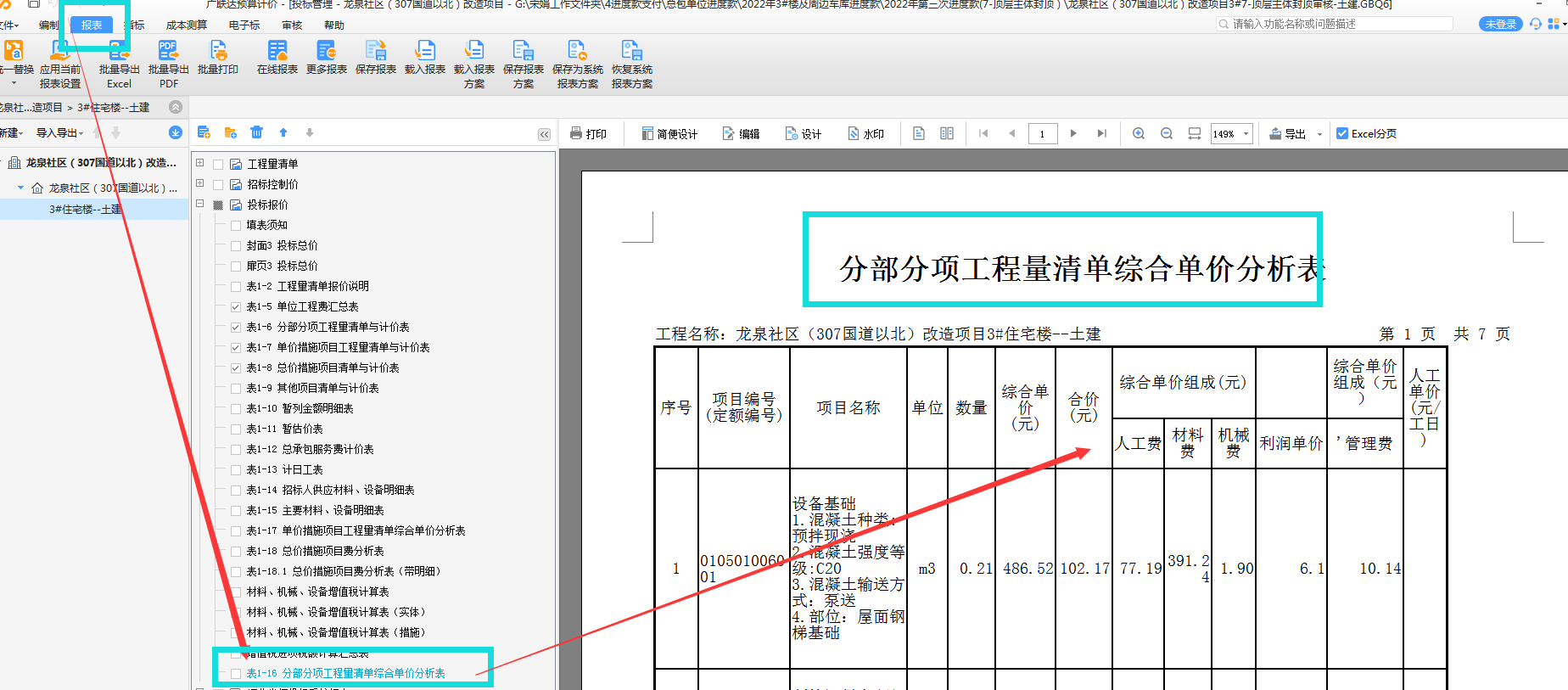

  • 這種綜合單價(jià)分析表在哪導(dǎo)出,GCCP6.0
    綜合單價(jià)分析
我來(lái)答  邀請(qǐng)別人來(lái)回答
全部回答 (5) 首答僅用{{minutesHtml}}
  • 報(bào)表-其他里找找
    2022-12-26 15:53:12
  • 你好:在報(bào)表界面---點(diǎn)擊招標(biāo)控制價(jià)或投標(biāo)方報(bào)表---選擇分部分項(xiàng)工程量綜合單價(jià)分析表---鼠標(biāo)右鍵---導(dǎo)出Excel即可。如圖:
    單價(jià)
    2022-12-26 15:53:48
  • 這種如果你們地區(qū)沒有這種完全一樣的,需要在報(bào)表界面-右鍵-設(shè)計(jì)
    自己去設(shè)計(jì)報(bào)表的。
    如果自己不會(huì)設(shè)計(jì)撥打400-166-166 讓客服設(shè)計(jì)好模板發(fā)你
    2022-12-26 15:57:44
  • 這不是直接導(dǎo)出來(lái)的表格,這是用的報(bào)表導(dǎo)出后又修改過的,報(bào)表--招標(biāo)控制價(jià)--分部分項(xiàng)工程和單價(jià)措施項(xiàng)目清單綜合單價(jià)分析表
    2022-12-26 16:01:15
  • 報(bào)表導(dǎo)出里面有綜合單價(jià)分析表
