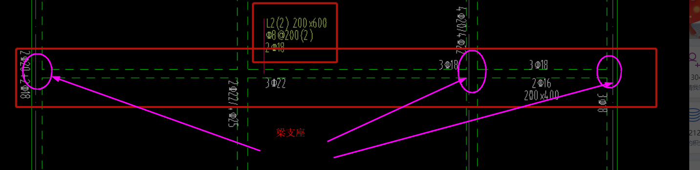

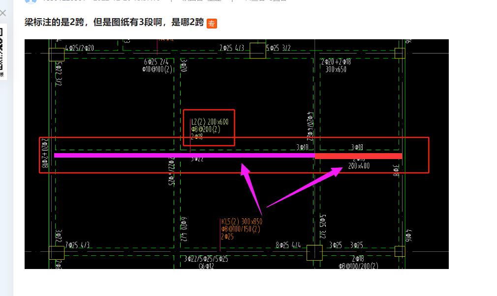

  • 梁標(biāo)注的是2跨,但是圖紙有3段啊,是哪2跨
    梁標(biāo)注

  • 中間兩條梁都是框架梁?
    2022-12-26 15:38:59
  • 標(biāo)注
    2022-12-26 15:39:23

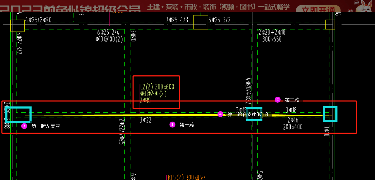

  • 你好,可以通過工具欄中的設(shè)置支座功能,來設(shè)置復(fù)合圖紙的梁跨:
    在梁的建模界面,點(diǎn)擊繪圖界面右上方二次編輯中【重提梁跨】倒三角中的【設(shè)置支座】功能---鼠標(biāo)左鍵選擇需設(shè)置支座的梁---再左鍵選擇或框選作為支座的圖元---鼠標(biāo)右鍵即可。如圖:
    梁標(biāo)注
    標(biāo)注
    2022-12-26 16:28:05

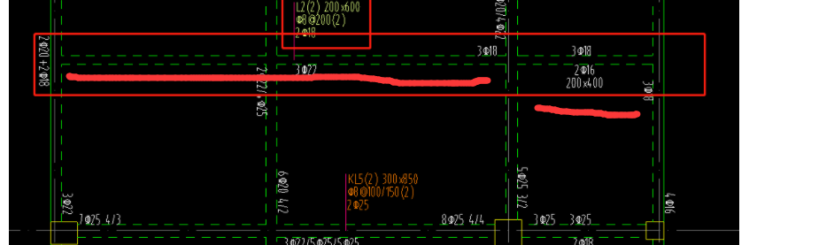

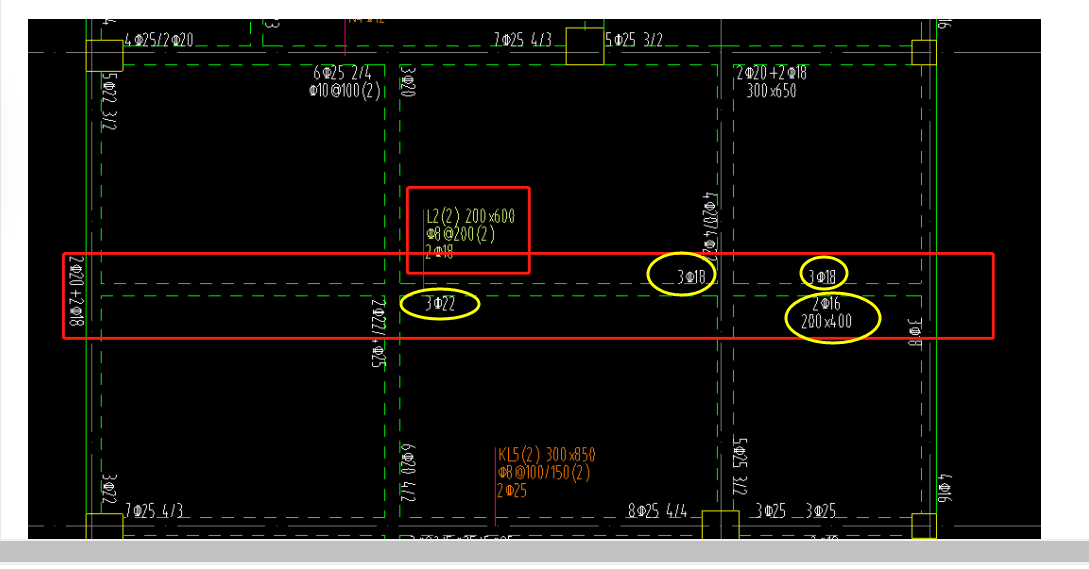

  • 你好,看圖答疑解惑
    2022-12-26 17:12:55

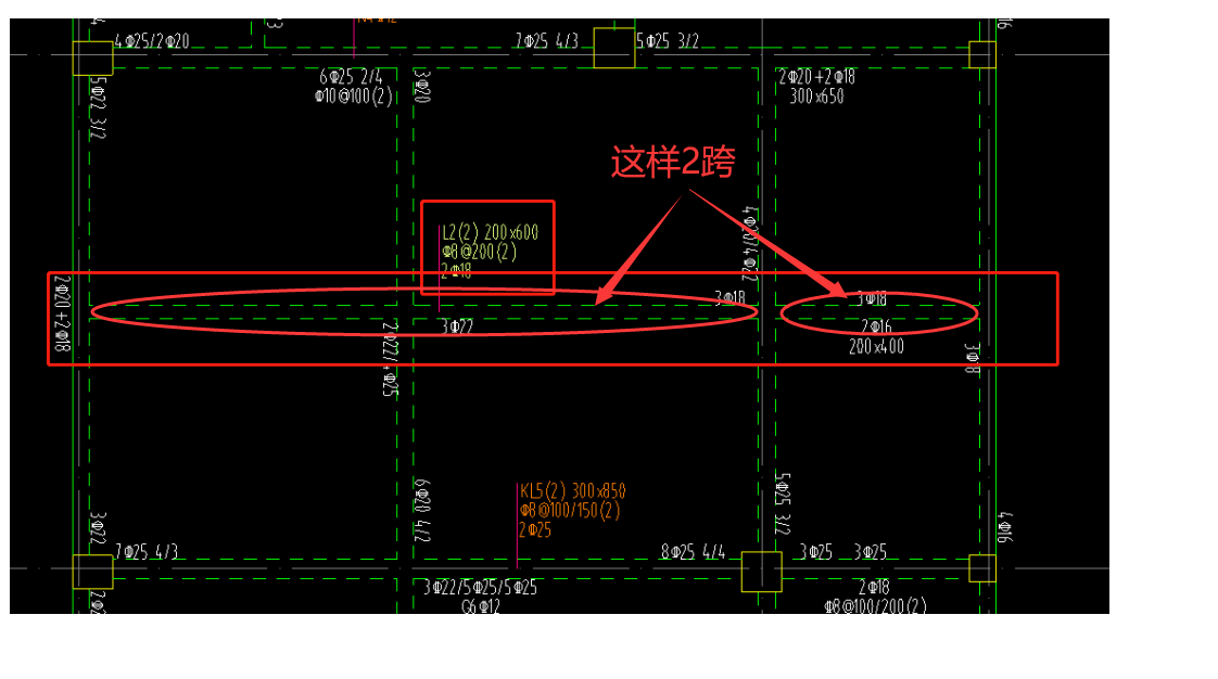

  • 兩顆柱子之間為一跨。
    2022-12-26 17:25:01
