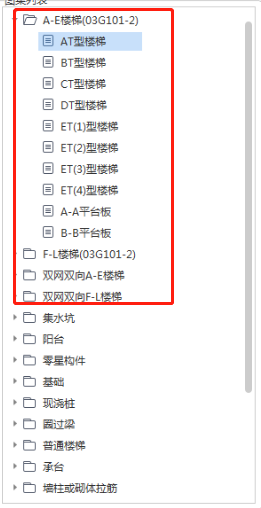

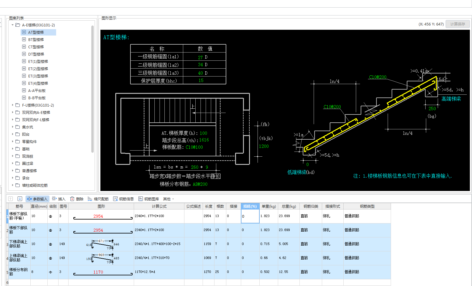

  • 請問我的樓梯輸入正確嗎
    輸入正確樓梯答疑解惑

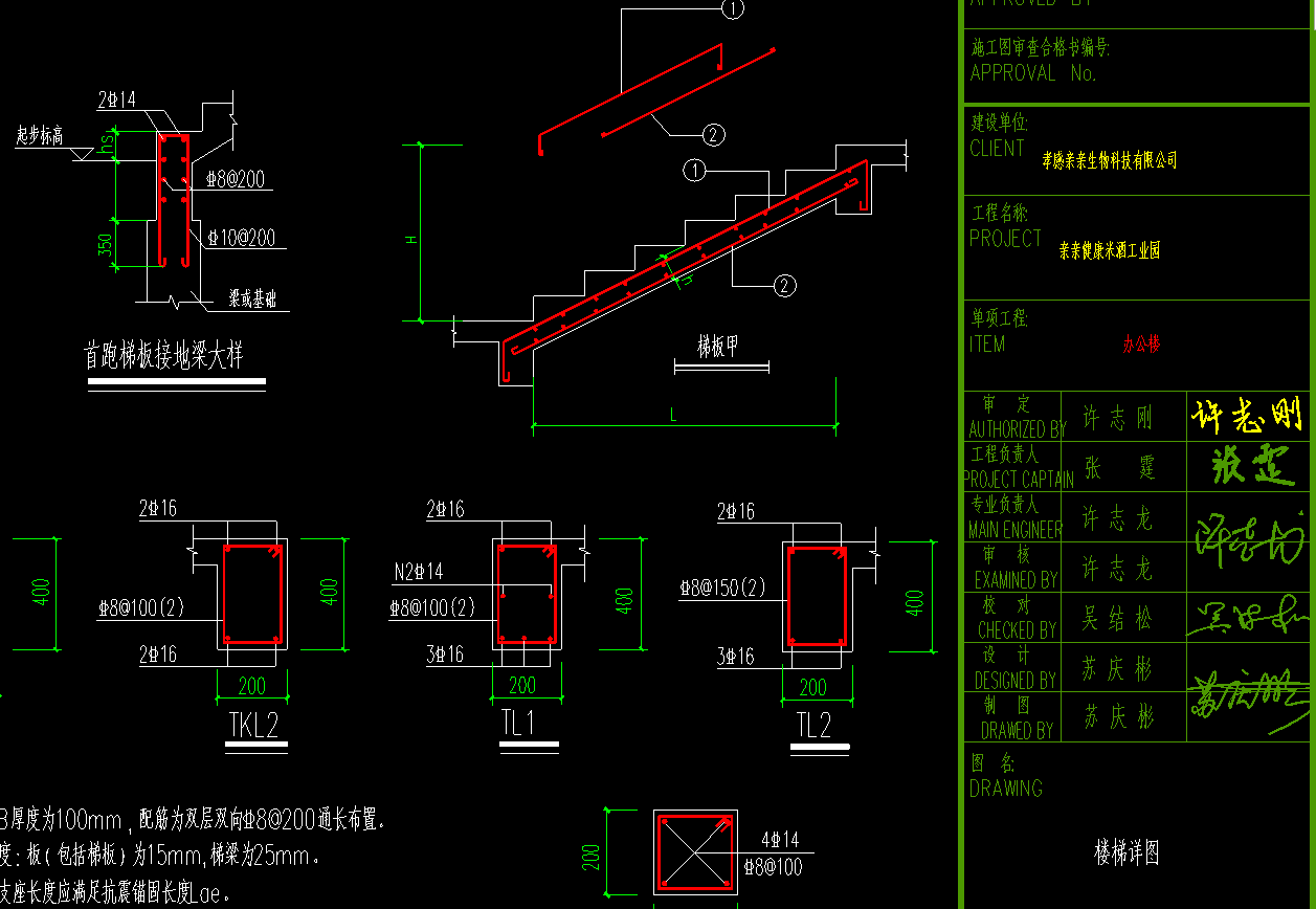

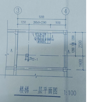

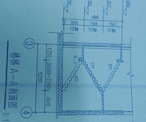

  • 你好:這是需要結合樓梯結構圖紙確定是否雙網雙向的。廣聯達服務新干線
    2022-12-24 09:35:23
  • 建筑行業快速問答平臺-答疑解惑要注意看樓梯的配筋形式,還有分布筋也要輸入。
    2022-12-24 09:36:17
  • 應該是選擇雙層雙向的梯板形式。
    2022-12-24 10:20:46
