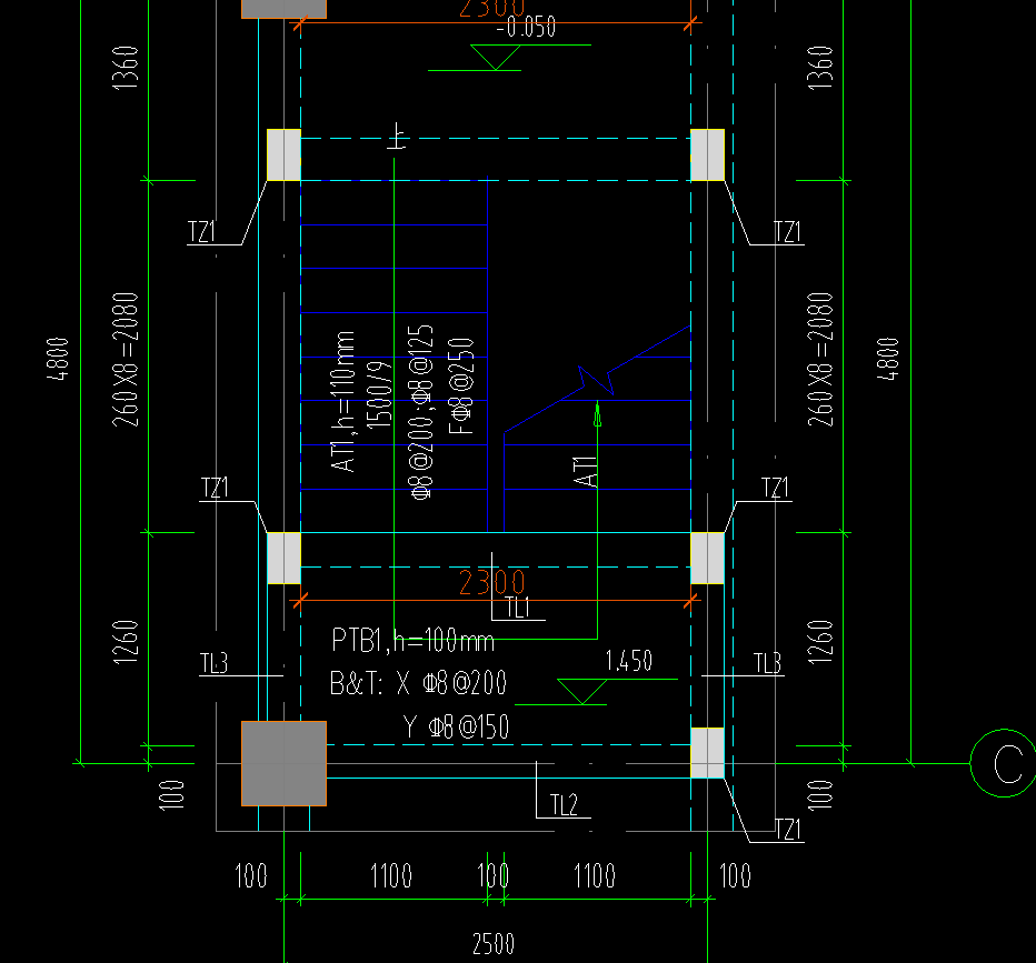

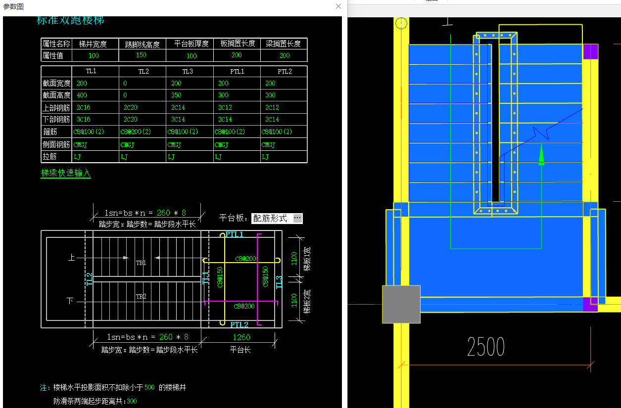

圖紙樓梯尺寸2300,GTJ2021參數化樓梯繪制休息平臺側邊梁凸出墻面,這個情況怎么調整

修改板 梁擱置長度
首次提交 2022-12-23 10:38:05 最近修改2022-12-23 10:38:20 (修改過1次)
775
答題: 124 被贊: 60
梁板擱置長度設置為0
2022-12-23 10:38:30
幸運的王金旺 專家
答題: 1505 被贊: 514
梁邊對其墻邊
2022-12-23 10:38:48
