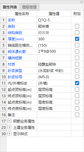

  • 2A8-500是在圖二中這樣輸入的嗎?
    答疑解惑廣聯(lián)達(dá)服務(wù)新干線
  • 是的
    2022-12-23 09:17:59
  • 砌體中的鋼筋不是通長布置,所以要用砌體加筋構(gòu)件定義布置。
    2022-12-23 09:19:00
  • 不是,這是砌體通長筋的設(shè)置;
    說明不是通長筋,應(yīng)該在砌體加筋中設(shè)置布置。
    2022-12-23 09:19:22
  • 不是的,不是通長筋,要用砌體加筋對應(yīng)的設(shè)置
