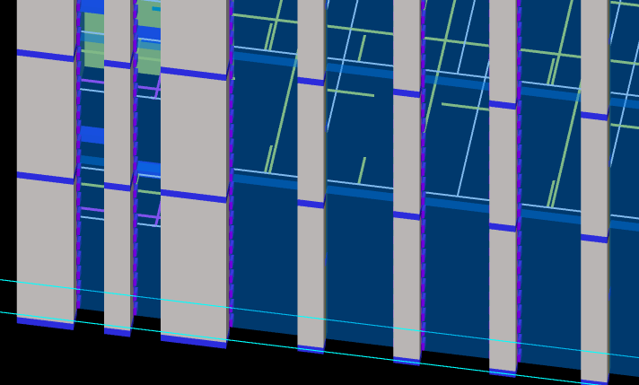

  • 玻璃幕墻需要繪制圈梁嗎
    玻璃幕墻
我來答 收藏  舉報(bào)
    圈梁不能斷開、還要平。
    幕墻如截?cái)嗔巳α海瑒t無需布置。
    幕墻如與圈梁并不在一位置,則可以布置。
    2022-12-22 16:21:35
  • 具體的是要看設(shè)計(jì)要求啊
    2022-12-22 16:19:39
  • 不需要繪制。
    結(jié)合墻身詳圖再判斷下。
    2022-12-22 16:20:45
  • 玻璃幕墻上是沒有圈梁的
    但是砌體部位要結(jié)合設(shè)計(jì)具體要求的
    2022-12-22 16:21:01
