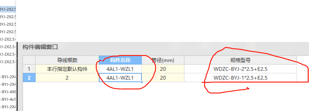

  • 我選擇了單回路后,選擇同一構件之后,為什么同一回路下面那個導線“2”顯示是單根?
    單回路
全部回答 (5) 首答僅用{{minutesHtml}}
    WDZC-BYJ-2*2.5+E2.5,其實就是BYJ-3*2.5,E2.5是地線的意思,WDZC-BYJ-1*2.5+E2.5也就是2根
    首次提交 2022-12-22 09:18:44  最近修改2022-12-22 09:19:41 (修改過1次)
  • 2根導線,電線就是2根
    2022-12-22 09:16:20
  • 1*2.5要加后面的E2.5=2(根)
    沒錯。
    2022-12-22 09:33:42
  • 回路上標注2是這個回路就2根線,E2.5已經是單獨的一根了,再需要一根,所以前面是182.5就可以了
    2022-12-22 09:37:22
  • WDZC-BYJ-1*2.5是一根控制線,E2.5是一根地線,加起來兩根
    2022-12-24 21:25:37
