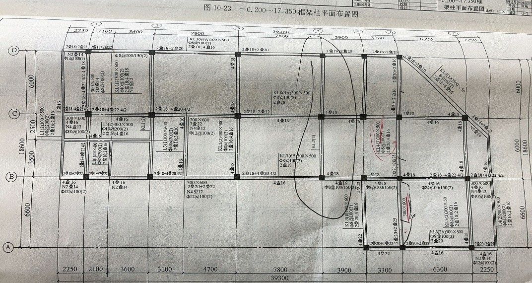

  • 麻煩問(wèn)一下這個(gè)原位標(biāo)注是怎么設(shè)置哦(小白,還不是很懂怎么看圖)
    原位標(biāo)注

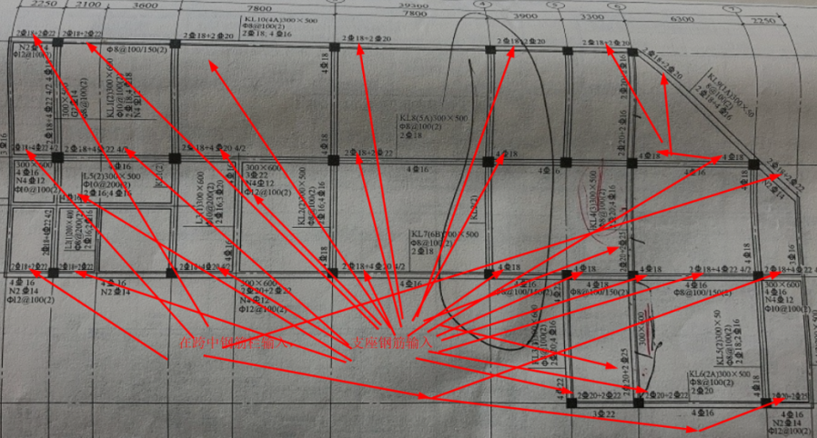

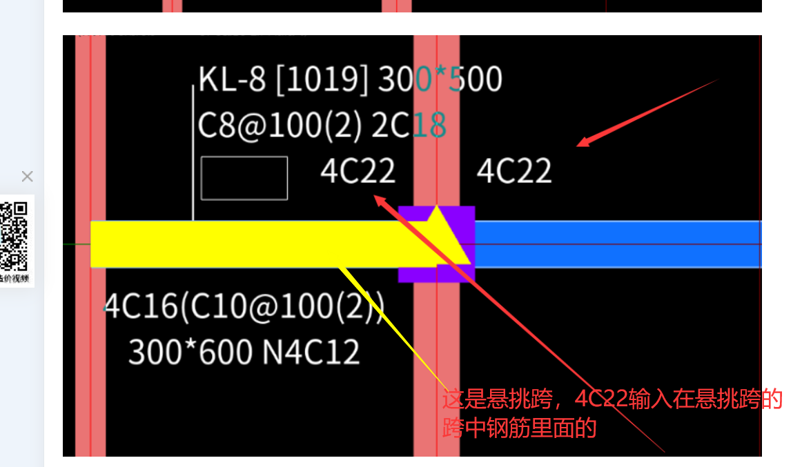

  • 原位標(biāo)注,按跨設(shè)置
    2022-12-21 14:31:09
  • 在跨中鋼筋欄輸入,廣聯(lián)達(dá)服務(wù)新干線建筑行業(yè)快速問(wèn)答平臺(tái)-答疑解惑原位標(biāo)注
    首次提交 2022-12-21 14:32:25  最近修改2022-12-21 14:56:21 (修改過(guò)5次)

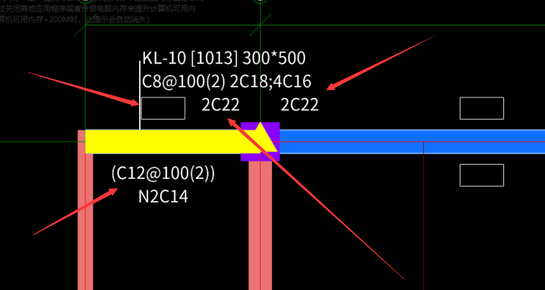

  • 找原位標(biāo)注小按鈕,按照按照次序操作。
    2022-12-21 14:32:37

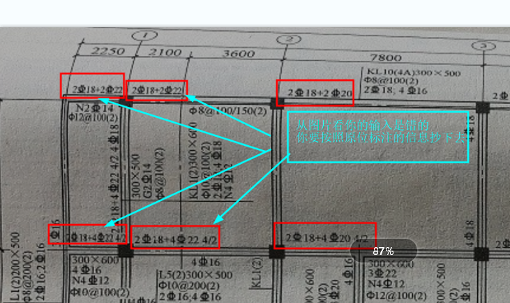

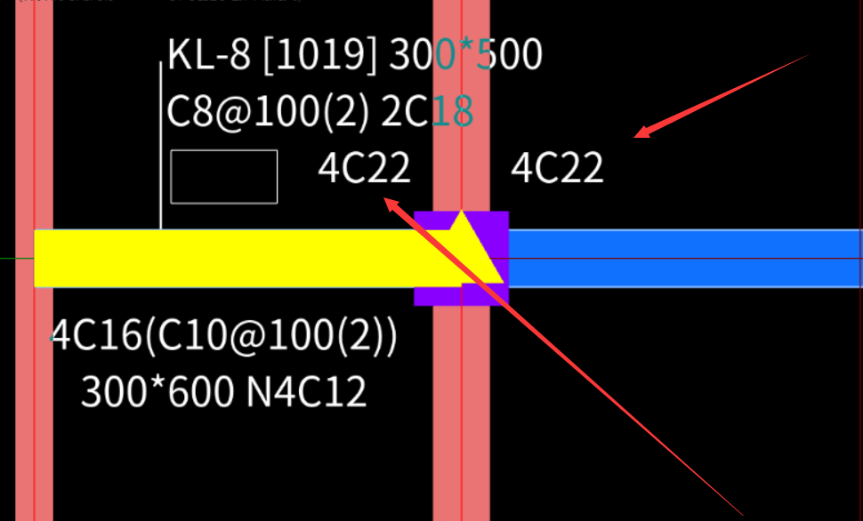

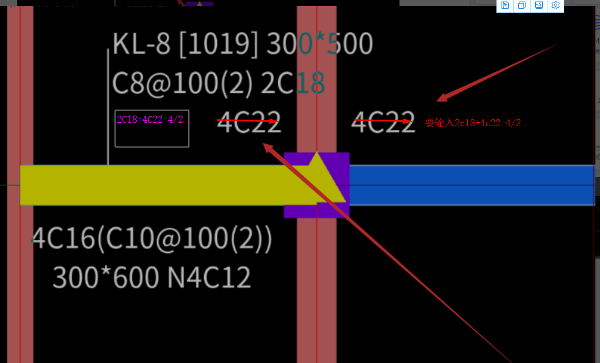

  • 你好:看圖
    2022-12-21 14:33:39
