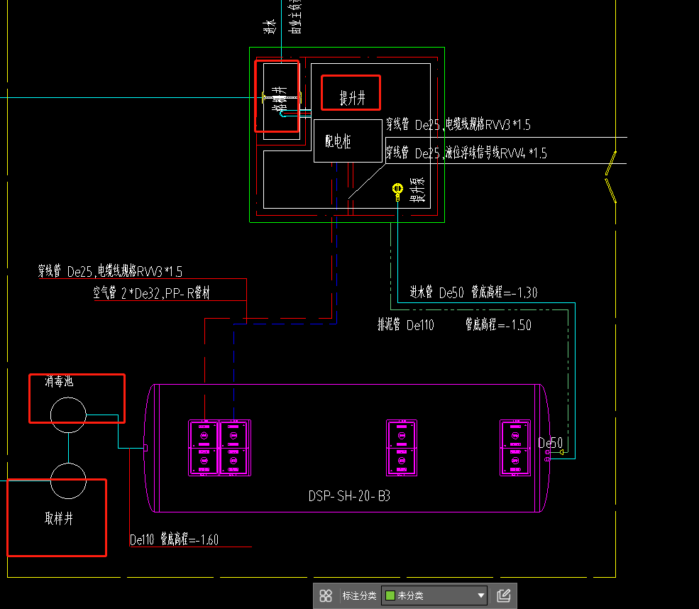

污水處理項目提升井 格柵井 取樣井 消毒池 調節池 格柵池 怎么套定額啊 請大神解答
luck 白銀專家
答題: 2409 被贊: 721
井,根據大樣詳圖或類型,不是成品的,一般配合土建,用土建工程(砼底板、墻板、頂板)相應子目;
建筑外的路面上的,一般套市政類的相關成品子目。
根據你提供的圖紙,你可以找找土建圖紙,套用土建相關圖紙應該即可。(鋼筋、模板、砼)
