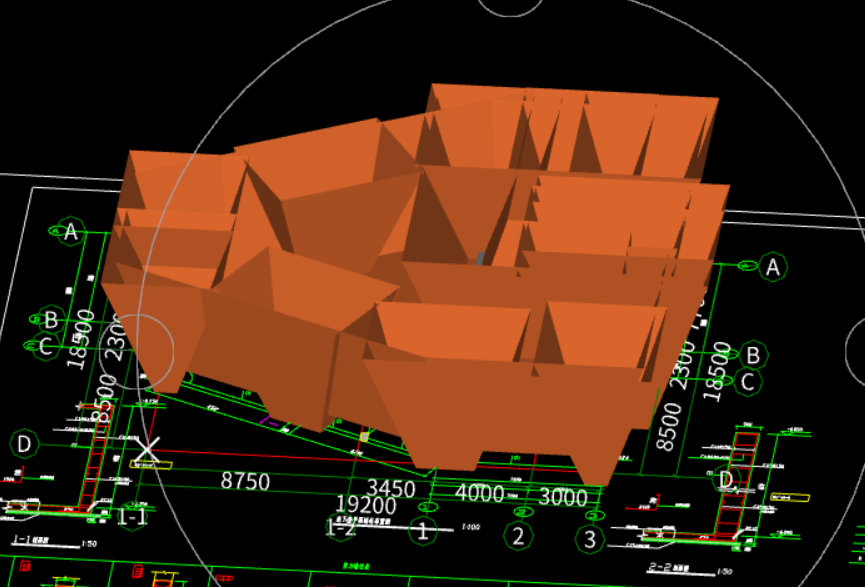

  • 這是第一個(gè)地下室,挖土方應(yīng)該怎么辦,根據(jù)墊層底用大開挖土方自動(dòng)生成嗎
    墊層底我生成完是一塊一塊的

    應(yīng)該分兩部分計(jì)算,第一部分用大開挖,大開挖底標(biāo)高算至筏板大面的墊層底部標(biāo)高;第二部分,用基坑或溝槽去處理,頂標(biāo)高從筏板大面的墊層底部標(biāo)高接起;除此之外,如何讓考慮放坡等,還應(yīng)該結(jié)合土方方案來計(jì)算。

  • 這是第一個(gè)地下室,挖土方根據(jù)墊層底用大開挖土方自動(dòng)生成就可以。
    2022-12-20 14:14:08
  • 根據(jù)方案,獨(dú)立基礎(chǔ)部位是否為大開挖,不是大開挖,就單獨(dú)用基坑定額,筏板上面用大開挖構(gòu)件,軟件會(huì)自動(dòng)扣減的
