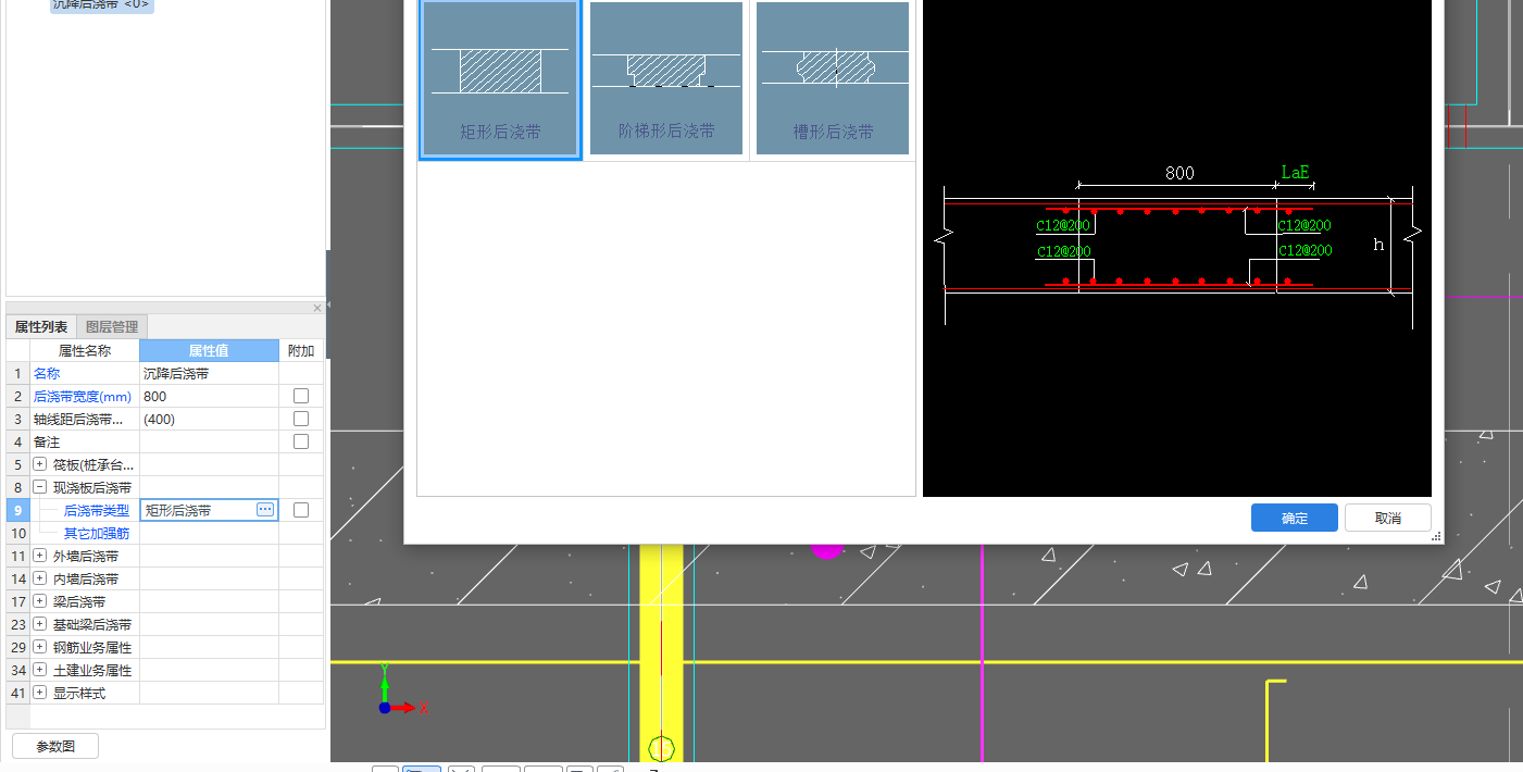

  • 請問我這個要怎么設置?不懂

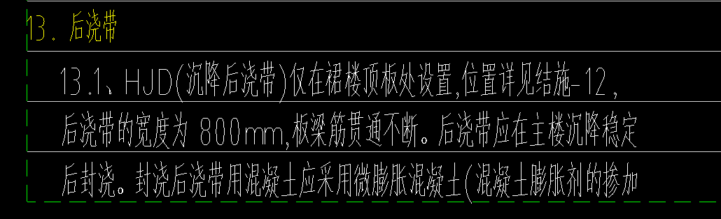

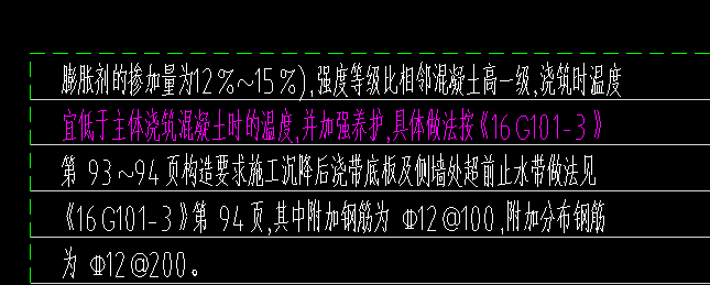

    你好:需要看后澆帶節點詳圖,梁,板說明是沒有附加鋼筋的。筏板是有附加鋼筋C12@100,C12@200.

  • 你看圖集啊
    2022-12-19 10:14:40
  • 可以咨詢設計明確一下節點和鋼筋的布置
    2022-12-19 10:20:27
  • 你看你圖紙中的后澆帶圖集,應該是附加筋。如果有需要設置
    2022-12-19 10:21:29
  • 查看結構大樣,各種構件分別按要求對應設置加強鋼筋
    2022-12-19 10:24:28
