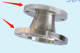

  • 請問工業管道中,偏心異徑管上面的這兩片法蘭要另外計算嗎?
    偏心

  • 你看看定額含量是不是含??
    報價可以按照含2個法蘭考慮的主材費
    首次提交 2022-12-17 15:50:44  最近修改2022-12-17 15:51:08 (修改過1次)
  • 另算
    2022-12-17 15:52:17
  • 法蘭要另外計算
    2022-12-17 16:43:19
  • 管道、管件的法蘭片,需要另行計算。
    即;管道安裝、管件安裝是不含法蘭片的。
    2022-12-17 17:06:08
  • 本身必須單獨計量
    2022-12-18 09:32:12
