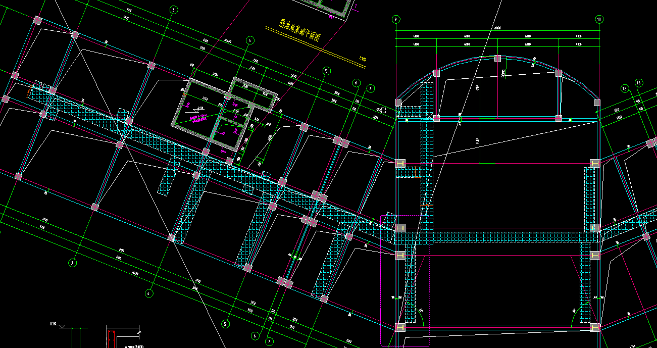

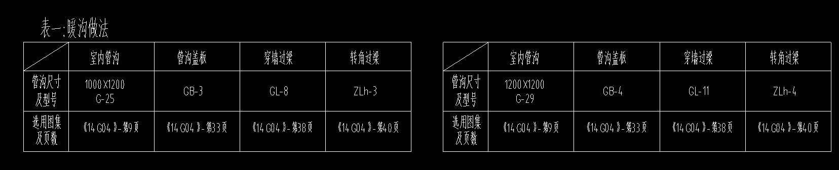

是砌體的還是混凝土的
根據圖集設計要求
有地溝構件的,可以畫的

可以用條基或筏板定義底板,用墻定義地溝壁.
