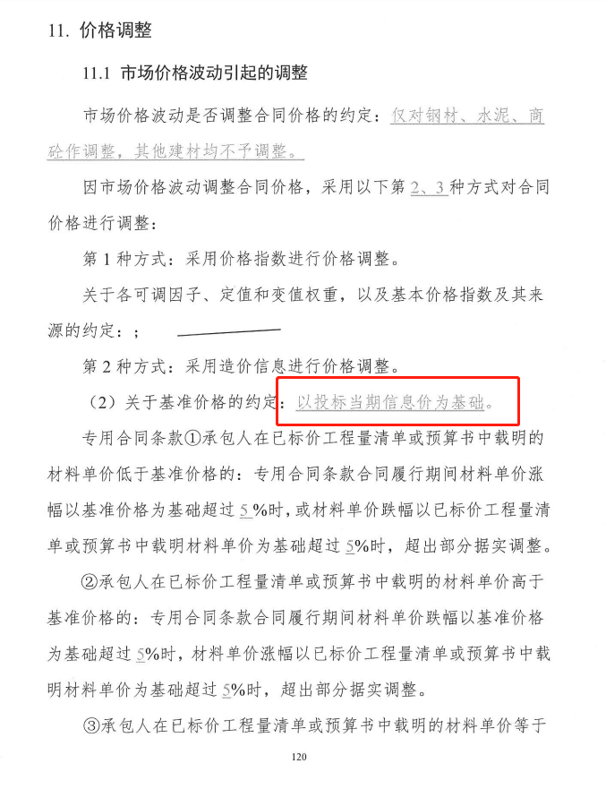

吳 2022-12-16 11:43:52 | 陜西省 土建安裝結算審核 | 341查看 4回答
2022-12-16 11:53:17 補充
漢中市當期信息價沒有薄壁不銹鋼管材料的價格作為參考依據,這個是不是就不用調了?
鴻雁 專家
答題: 48712 被贊: 7073
可以調整。
2022-12-16 11:45:06
天山雪豹 黃金專家
答題: 141584 被贊: 18216
看合同約定可以調整
2022-12-16 11:45:24
幸福像花一樣 鉆石專家
答題: 128170 被贊: 30832
屬于鋼材可以調整
2022-12-16 11:45:53
