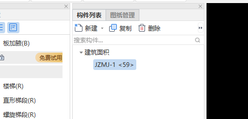

  • GTJ建模中,新建建筑面積的作用是什么,不建對后期出量套價有影響嗎
    建筑面積
  • 計算各種指標用,還有一些需要套建筑面積的定額用
    首次提交 2022-12-16 10:55:35  最近修改2022-12-16 10:56:11 (修改過1次)
  • 沒影響,可以自己再算一遍建筑面積,看設計給的對不對
    2022-12-16 10:56:07
  • 不建對出量沒有影響,套用清單定額肯定需要建筑面積。
    2022-12-16 11:03:12
  • 建筑面積的作用,可以計算以建筑面積為基礎的如垂直運輸,綜合腳手架,及計算平米價格指標等.不建對出量套價影響 不大.
    2022-12-16 11:11:16
