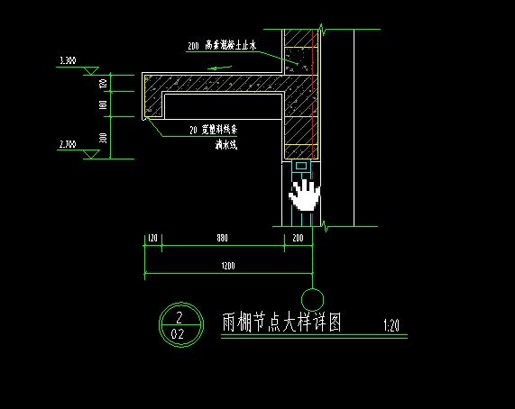

紅色標注的是散水還是坡道啊?如果是坡道的話寬度不應該同上面的雨蓬1000?如果是散水的話就只有門這邊有嗎,不是應該繞著墻一圈的嗎?
2022-12-16 09:54:36 補充
立面圖
木頭 專家
答題: 13140 被贊: 1701
你這紅色指的是坡道,門口的。雨棚在屋面圖上應該看的到
2022-12-16 10:01:14
zhangy 鉑金專家
答題: 101200 被贊: 73182
圖二是坡道,坡道寬度不一定與雨篷相同。
