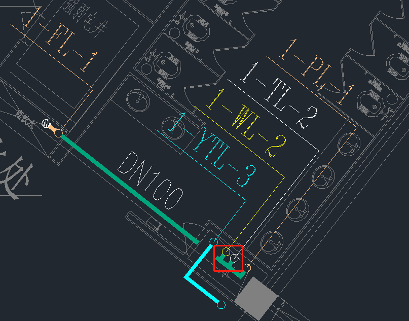

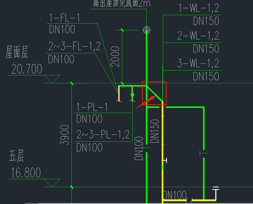

當多條排水管公用一個通氣帽的時候,匯入的那段水管應該如何計算長度?(上圖為系統圖所示)
2022-12-15 10:36:37 補充
平面圖位置如圖所示,斜段應該不是按系統圖去測量吧?
米老鼠 鉑金專家
答題: 68157 被贊: 11234
可以利用CAD去測量、可以利用三角形求斜邊長度的計算公式
2022-12-15 10:04:36
幸福像花一樣 鉆石專家
答題: 127853 被贊: 30761
按實長計算
