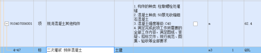

  • 這個清單的單位是m,不是m3,怎么理解,是不是錯了
    1.構件的種類:柱墩螺栓處灌縫
    2.混凝土種類:50厚無收縮細石混凝土
    3.混凝土強度等級:C40
    柱墩
全部回答 (5) 首答僅用{{minutesHtml}}
  • 清單的單位應該是有可選的吧
    2022-12-14 16:29:04
  • 這里清單描述不清楚,應該注明螺栓灌漿的截面面積才對!
    2022-12-14 16:29:22
  • 不會錯的,你也可以將清單的計量單位調整為體積
    2022-12-14 16:29:33
  • 可能編制清單時就是按延長米以長度編制的。
    如果單位不同,根據圖紙和項目特征進行單位換算。
    2022-12-14 16:31:04
  • 沒有錯啊,看下圖紙這部分的詳圖劃算一下尺寸填進去
    2022-12-14 16:31:19
