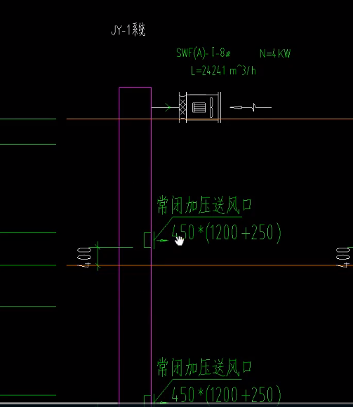

通風井。這是一個電梯前廳的正壓送風

大家廣聯 鉆石專家
答題: 200117 被贊: 124333
風道,墻的,你這是系統圖,得結合平面圖看下,一般是樓梯間,加壓應該是墻的風道

風口與豎向風管的連接問題
如圖所示,豎向風管位于風井內,水平風口如圖所示,豎向風管與風口間需要給風管嗎?如果是500*(1000+250)的風口,給的連接風管是500*1000,還是500*1250?有無施工規范或者大樣圖?
風管到風口部分的豎向立管規格如何確定
風管到風口部分的豎向立管規格如何確定?風管和風口的規格已知,豎向風管的規格是按風管的規格還是風口的規格?
