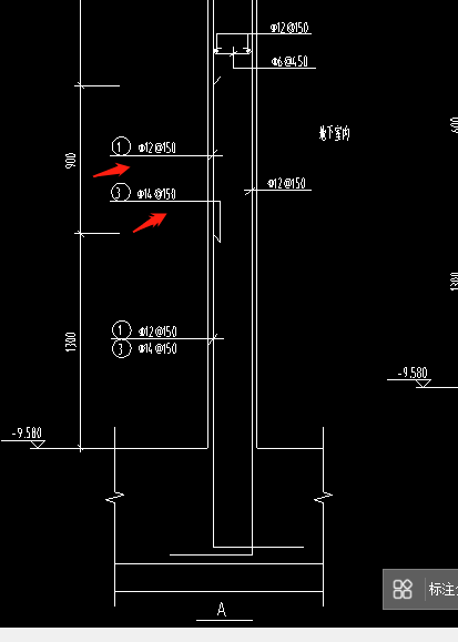

  • 這兩個(gè)鋼筋是要在其他鋼筋里面輸入嗎 長(zhǎng)度怎么確定呢.
    其他鋼筋

  • 3號(hào)在其他中輸入。1號(hào)在墻的垂直筋中處理。
    2022-12-13 14:06:37
  • 1號(hào)筋在豎筋里面輸入,3號(hào)筋在其他鋼筋里面輸入。長(zhǎng)度等于1300+基礎(chǔ)厚度-保護(hù)層
    2022-12-13 14:07:26
  • 你好:答疑解惑廣聯(lián)達(dá)服務(wù)新干線
    2022-12-13 14:09:55
  • 1號(hào)筋在屬性里輸入,3號(hào)筋在其它鋼筋里輸入C14@150,長(zhǎng)度是1300+基礎(chǔ)厚度-保護(hù)層+彎折長(zhǎng)度
    2022-12-13 14:10:30
  • 你好,3#在其他鋼筋中輸入(長(zhǎng)度=1300+筏板基礎(chǔ)厚度-一個(gè)保護(hù)層厚度+彎折長(zhǎng)度),1#在剪力墻屬性中的垂直鋼筋中編輯。
