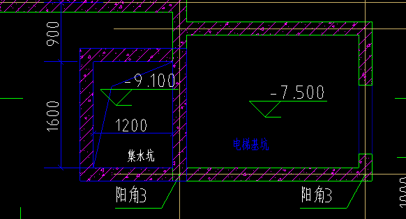

  • 請(qǐng)問這個(gè)集水坑還需要畫嗎?沒有大樣圖。
    大樣圖
我來答 收藏  舉報(bào)
    沒有大樣圖也不是不畫集水坑的理由啊,建議找一下圖紙,圖紙上沒有建議提出圖紙答疑,還有麻煩看一下基礎(chǔ)頂標(biāo)高是否等于集水坑底標(biāo)高或者高于集水坑底標(biāo)高,如果有這種情況的話應(yīng)該是上層墻體垂直下延
